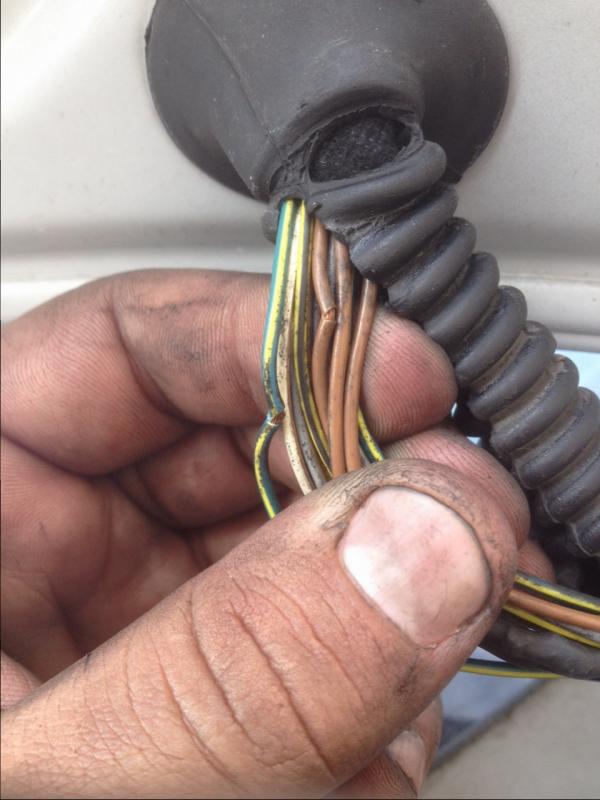

bonjour,
De mon coté j'ai eu un problème similaire, et le problème venait des fils qui sont dans la gaine qui passe du coffre au chassis, elle subit des torsions à l'ouverture et fermeture du capot. Indirectement à terme ça peut casser/couper/sectionner les fils dans cette gaine.
la centralisation fonctionnait un coup sur deux, ou pas du tout.. et ça jouait sur l'enclenchement de l'alarme.
Ce que j'ai fait, j'ai découpé la gaine, regardé l'état des fils. Et là oh, surprise j'avais des fils de sectionné.
Du coup, j'ai fais la réparation en soudant à l’ étain les fils sectionnés en faisant attention à ce qu'il y'est assez de longueur pour décaler la pliure sur des fils sains. C'est à dire que la pliure provoqué par l'ouverture / fermeture du coffre se fasse sur des fils en bonne santé, et qu'elle ne se fasse pas sur les fils soudés. J'ai remis de la gaine de protection
de récupération proche de l'original, bien fixé avec du chatterton électrique (pas le premier prix qui ne tient quasiment jamais).
Voilà.
Mais ton problème peut venir d'ailleurs.
Voilà.

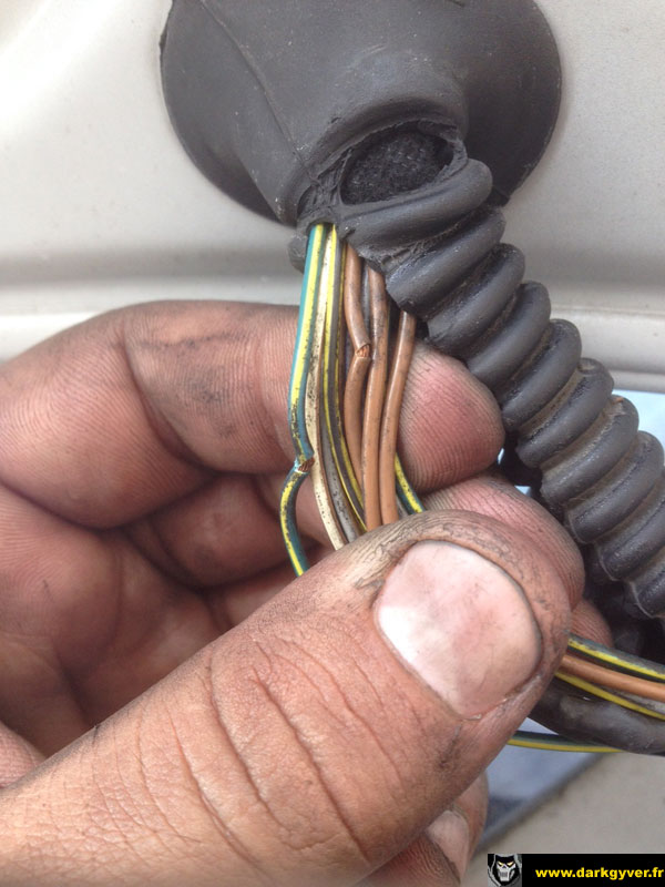

- Messages : 85974
[quote="darkgyver"]Re;
a mon avis, tu as plusieurs problèmes, mais le plus important est une coupure du faisceau au niveau de la charnière de coffre à bagages
c'est donc par là qu'il faut commencer
un truc du genre....
le fait que ton coffre à bagages ouvre ne veut pas dire que le prob ne vient pas de là!
@++[/quote]
fais en la réparation comme ceci:
fais ceci avant de vouloir remplacer ta ZKE, car même une ZKE neuve ne servirait à rien si ses sorties sont en court circuit....
@++[/quote]
