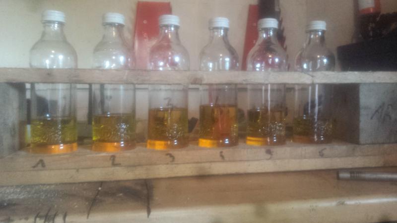

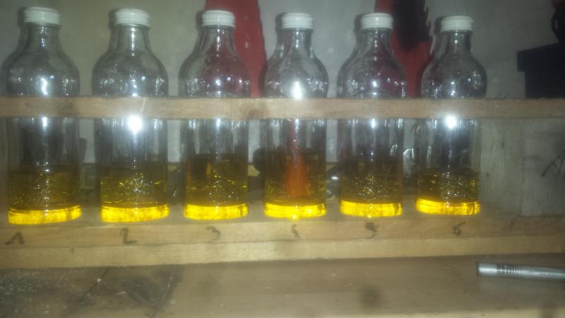

Bonjour, merci pour ces renseignements et désolé pour le temp que j'ai mis à répondre quelques problèmes de santé m'ont empêché d'avancer.
J'ai changé les supports moteur ce n'étais pas du luxe au vue de leurs état mais toujours des tremblements.
J'ai donc effectué le test de retour injecteur . Voilà le résultat.
Quelqu'un peut il m'aider à interpréter les résultats. Je les ai fait deux fois pour être sûr. Et c'est là même chose. Que puis je en conclure ?
Merci d'avance.

- Messages : 23458
Le 6 donne mal, à 1ère vue.
perso, je les ferai contrôler par un diéséliste.
- Messages : 11821
?? Gyropinpon ??
Je peux me tromper mais c'est quand les retours sont trop important qu'il y a un probleme. Hors la c'est plutot bon. Faudrai savoir combien de temps à duré le test.

- Messages : 11821
En 15 minute... c'est rien du tout. Tes injecteurs vont bien. Par contre ta pompe HP elle est seche?
Sinon
pour gyro avec les supports moteur ou les silentbloc des supports (controle par en dessous celui coté passager, sinon tu verra jamais si il est HS)
Sinon

Je commence à être embrouillé la. J'en ai 1 qui donne moin et 2 qui sont bien au dessus des autres. Donc ça va ou pas?
- Messages : 11821
Sur des bouteille de 275ml, pour un test de 15 minutes c'est franchement bon. Il y a toujours des écarts mais cela reste dans une fourchette acceptable.
https://www.darkgyver.fr/reparation-BMW ... t-m67.html
Dans ce tuto en 10 seconde t'as plus dans une bouteille 1.5 ltr que toi en 15 min dans une bouteille de 0.275 ltr.

Ca ne veut pas non plus dire que tes injecteurs sont bons. Il faut aussi contrôler les corrections de débit avec la valise
- Messages : 11821
Ainsi que l'étanchéhité de l'ensemble, Pompes comprises.
