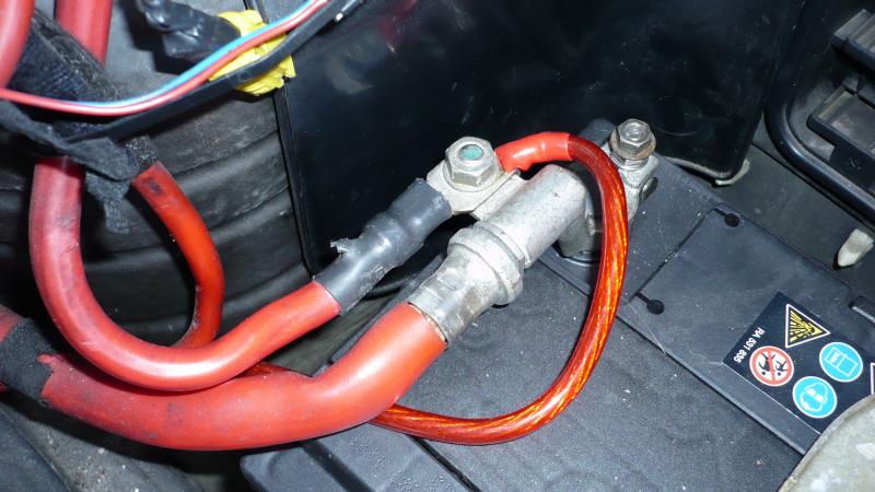

je reviens vers vous en ayant peut être un début de réponse suite à une photo publié sur le forum pour le même problème qui laisse apparaître que cela vient d'un problème de connectique car cela a été résolu. J'ai regardé dans le coffre de ma voiture et je ne voyait pas ce connecteur fixé sur un gros boitier à fusible. J'ai chercher dans le câblage qui passe dans l'aile et j'ai trouvé 2 connecteurs qui ne sont relié à rien dont un semble être le fameux connecteur de la photo. Je joins une photo de ces fameux connecteurs pour savoir à quoi ils correspondent et comment les relier.
Merci pour votre aide
Cordialement Thierry
PS: les câbles bleu et rouge sur connectique noire semblerait à un câblage d'origine pour haut parleurs, mais le câblage bleu et marron sur connectique jaune je sais pas mais je pense que mon problème vient de làImage

Peut tu faire une photo de la cosse + de la batterie?

merci de te pencher sur mon problème, je te joins la photo de la cosse + de la batterie, et d'après les recherches sur le net, je crois qu'il manque une connectique noire sur cette cosse.
En tout cas merci à toiImage

Messages : 11830
Ok, on débranche tout et ont retrousse les manches. Un diagnostique valise serait aussi intéressant pour savoir si d'autre airbag n'ont pas été remplacer (si jamais je dois encore en avoir un pour le cotre passager).
Outil:
Clé à pipe de 10 et 13
Tournevis plat (plutôt moyen-gros)
Meche de 8 sur perceuse (si tuveux faire la solution 2)
Chasse goupil de 6
un étau mobile ou une paire de bras en plus avec une pince étau.

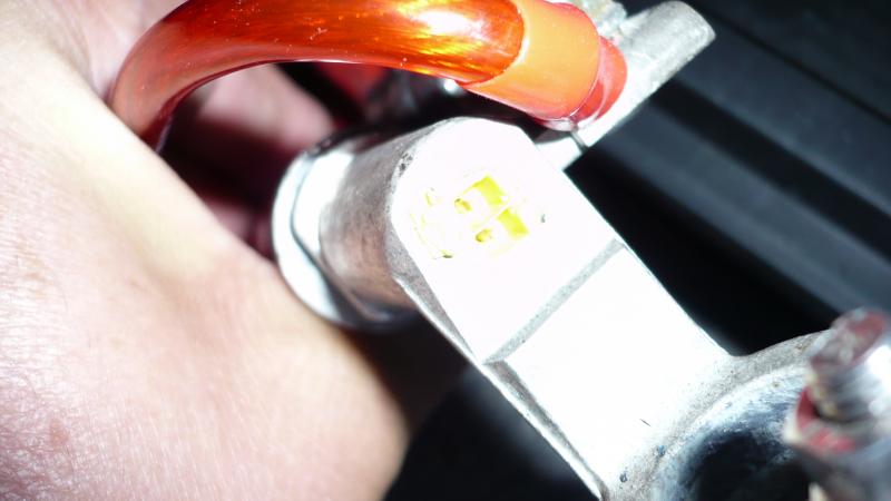

C'est bien ce que je craignais. Ta voiture a été accidenter et rafistoler... juste pour en être sur, peut faire une photo de "face de la cosse de batterie" (la ou il devrait y avoir la cosse jaune du déclancheur) et vérifie qu'il n'y ai pas un bypass dans la prise jaune de ton faisceau de coffre (il a pas une tête standard ton fil). Comme tu le vois sur ta deuxième photo la cosse est normalement muni d'un système explosive qui déconnecte la batterie en cas de choc pour éviter les risque d'incendie potentiel. Normalement celui ci est connecter vers le boitier noir sur le passage de roue (entre la cosse et le boitier, la cosse jaune sur le coté de ta deuxième photo. Le hic c'est que ce cable va de la batterie au moteur en un bout et que la section de cable ne se prete pas à la soudure. Par contre si ta cosse n'as pas de prise il s'agit aussi d'un bidouillage, car vue ton VIN tu devais en avoir une d'usine.
Perso j'en ai remplacer un sur une e46 en séparant le câble de la cosse avec un tournevis plutôt épais en faisant le tour et en jouant de la main avec une pince étau sur le cable (la cosse en faite), ou tu perce l'avant de ta vielle cosse et tu le chasse avec un chasse goupil (il est emmancher dans la cosse par pression pour qu'en cas de déclenchement de l'explosif il soit éjecter). Tu prend ensuite une cosse en occase en casse ou sur eBay, tu sépare le cable de la cosse (sans percer seulement avec le tournevis !) et tu replace celui de ta voiture dedans (moi je l'ai coincer dans un étau portable et j'ai enfoncer la cosse en tapant dessus en ayant pris soins de retirer la cosse du déclencheur (jaune aussi) de la cosse (c'est la même connectique que pour les pré tenseur dans l'idée - tu tire tout droit sans rien casser). une fois fait tu reconnecte le faisceau sur la cosse, l'autre extrémité sur le fameux file qui te tracasse. Par contre vérifie que la prise est pas fondue ou cassé, sinon t'ai bon pour souder et isoler avec de la gaine thermique.
Seul hic, question place il te faut une cosse de break ou berline, les compacte et couper n'ont pas exactement la même forme (ça peut se monter mais c'est moche à bricoler... si t'as pas le choix je t'expliquerait comment faire mais je te le déconseil).
Un coup de valise et sa repart.
Question bonus: il sert à quoi le cable rajouter?

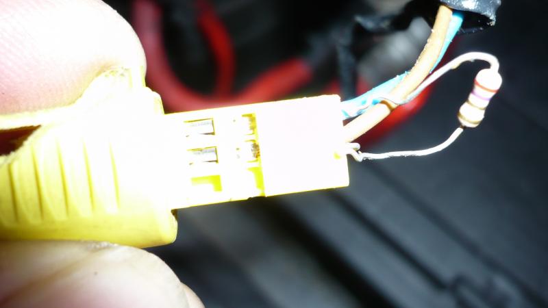

ok merci pour les infos, effectivement, sur le contacteur jaune (plastique cassé) j'ai retiré le scotch noir et j'ai eu la vilaine surprise de voir une résistance schunter les deux fils - voir photo - et pour ce qui concerne le bout de la cosse + de la batterie, il y a à l'intérieur un connecteur (jaune) avec deux broches mâles - voir photo -
Donc si je comprend bien il me manque le bout de câble qui va du connecteur de la borne + batterie jusqu'à mon connecteur jaune cassé
Merci à toi

le câble rajouté sur la cosse + batterie? il alimente mon ampli

T'as plus celui d'origine dans l'autre aile? (gros boitier noir derriere le chargeur et autre option embarquer)
Par habitude je te dirais que si le gars à fait ça c'est que la charge de cosse de batterie est aussi hs, donc il faut aussi la remplacer.
Mais tu peux acheter juste le bout de faisceau qui te manque et essayé (en remplacant la cosse jaune casser - vente au détail chez BMW ou tu prend cela en casse sur un véhicule NON ACCIDENTER pour le bout de faisceau et tu peux déboiter les connecteur de la prise jaune pour l'autre coté :clin: , ou tu soude ton nouveau bout de faisceau à l'étain avec de la gaine thermique, c'est moins origine mais cela fonctionne)
Tu passe à la valise et après t'en aura le cœur nette.
Surcout potentiel uniquement pour un deuxieme passage a la valise si le remplacement du câble n'enlève pas le défaut et que tu est obliger de faire la réparation complète.
Par contre si tupasse à la valise fait nous une photo des codes d'erreur avec le descriptif :oui:

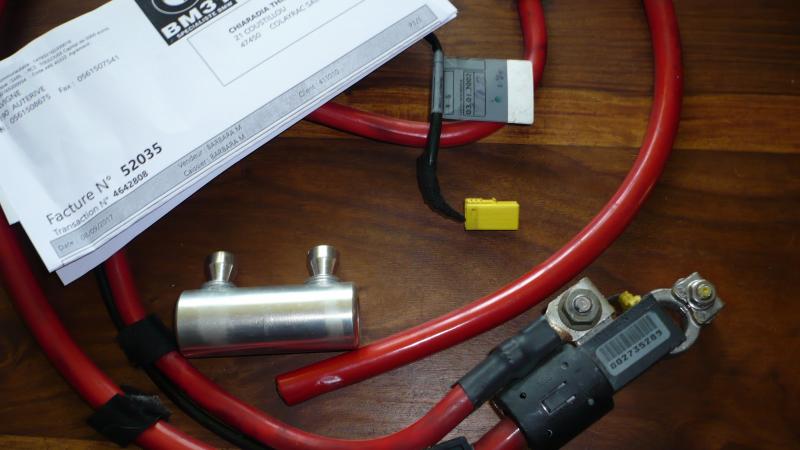

je reviens pour vous dire que je viens de recevoir mon kit pour remplacer mon câble BST d'origine qui est HS. Je joins une photo, achat fait chez BM31 à Toulouse pour 89 € port compris.Image
Je ne ferais l'installation qu'après le 10 octobre (date où je passe au contrôle technique) car si j'ai un souci avant je suis dans la moïse. Dans tout les cas je vous tiendrais au courant.
