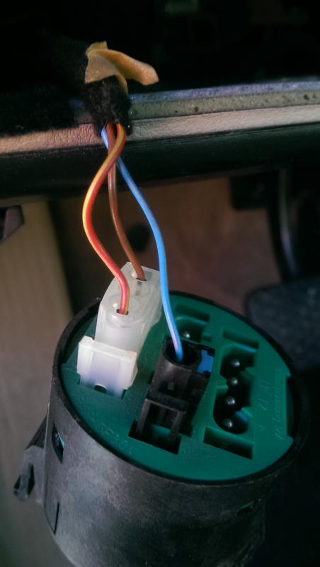

Gong
Mesure 3 : 12.90Volts (moteur coupé) puis 14Volts (moteur allumé)
Tension entre fil rouge/blanc pin 3 prise X522 du gong et masse carrosserie
Mesure 4 : 13Volts (moteur allumé) 0.66 lorsque la marche arrière s'enclenche puis 13Volts constamment, même en passant devant les capteurs.
Tension entre fil bleu/gris pin 1 prise X363 du gong et masse carrosserie
A noter que pour la mesure 3, mon fil est rouge/jaune, comme le montre la photo:

Pour les tensions, à ces 3 moments, dans l'ordre:
Fil Brun (PIN 1)
1- 0 volt
2- 0 volt
3- 0 volt
Fil Rouge/Jaune (PIN 3)
1- 14 volts
2- 14 volts
3- 14 volts
Merci d'avance et bonne soirée (ou bonne nuit plutôt :sleep: )
