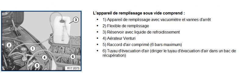

Je voulais vidanger mon circuit.
Le vase d'expansion est séparé du radiateur, je n'ai pas vu de vis de purge aussi je me demande si la purge est automatique ou pas ?
J'ai lu que c'était le cas pour certains modèles de la gamme.
Faut-il dévisser sous le radiateur pour vidanger ?
Comment vidanger aussi le bloc moteur ? Est-ce une bonne idée ?
A priori 8 l de LDR au total
Merci pour vos lumières !

salut ,
il te faut une pompe sous vide pour faire une vidange de LDR
comme sa .

merci pour ton éclairage précieux !
