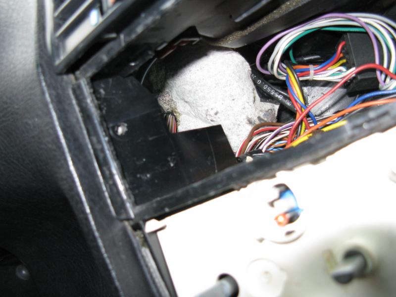

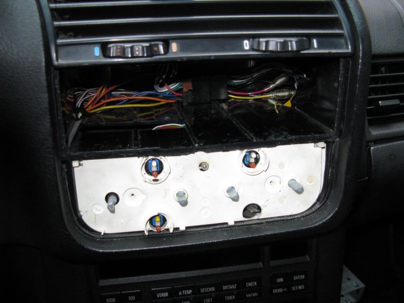

Bonjour
Me revoilou avec mon e36 acheté il y a presque un an , avec votre aide il tourne maintenant régulièrement et je voudrai passer l'étape supérieure . :nickel:
Lors de l'achat la clim auto ne marchait pas et l'ensemble des voyants du panneau de controle était allumé (ce qui est toujours le cas). Il est possible de souffler de l'air plus ou moins fort , pour le reste aucun controle y compris le dégivrage . Il semble que le compresseur (compartiment moteur) ne soit pas entrainé et que le petit ventilateur intégré au panneau ne fonctionne pas ! l'air soufflé est plutot tendance chaud . J'ai acheté un panneau de controle sur LBC et je voudrais faire un essai en le montant a la place du mien . Après recherche (y compris sur ce forum je ne trouve pas d'info sur la procédure de démontage , et j'ai l'impression qu'il faut démonter l'ensemble du tableau de bord :gr:
voici deux photos du chantier
Le petit canal d'aspiration est plein de poussière mais de toute facon le ventilo a l'arrière ne tourne pas (pas de bruit) , et je prefererai démonter pour bien faire le ménage . Mais comment ca sort ?
Si vous avez le mode d'emploi ca m'éviterai de sortir le démonte pneu :non:
Merci d'avance.....

Au fait depuis que j'ai démonté la facade il "branle dans le manche" mais ne sort pas , le compartiment qui regroupe le controle clim et l'autoradio semble démontable , j'ai d'ailleurs viré les vis . Rien n'y fait ca sort pas :gr: :gr:
Le fait de n'avoir pas de clim ne me dérange pas sauf que je recherche un état "origine" ..... donc affreux dilemne . Il me faut réparer :pamafau:

Sinon lorsque j'ai voulu nettoyer la prise d'air pour la température intérieure j'ai vu que l'orifice était a moitié bouché :suspect: et plutot que de renvoyer la poussière vers l'intérieur je pensais démonter le boitier et le nettoyer y compris les contacts etc .... :nickel: d'ou ma question est ce que ca sort ou faut démonter le tableau de bord complet .Sur la RTA il décrive parfaitement la procédure de démontage sur une E34 mais pas sur une E36 :pamafau:
Sur ce forum il est question de beaucoup de chose mais je n'ai pas trouvé le démontage de cette pièce (E36 1994) . Si cela peut etre utile je peut créer un sujet et faire des photos des étapes .
Merci de ta réponse dès que possible je fais les vérif complète , dans tout les cas je souhaite démonter le panneaux quand meme .
Messages : 11830
Pour ce que je me souviens, une fois les boutons retirer tu fait levier avec un tournevis sur le pourtour de chaque coté et ça sort... Ma dernière E36 c'était il y a plus de dix ans.
Pour le nettoyage un aspirateur ça aide...
