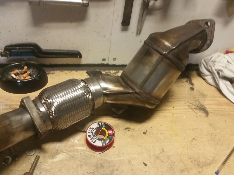

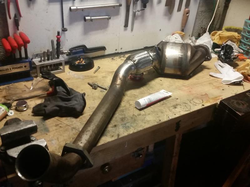

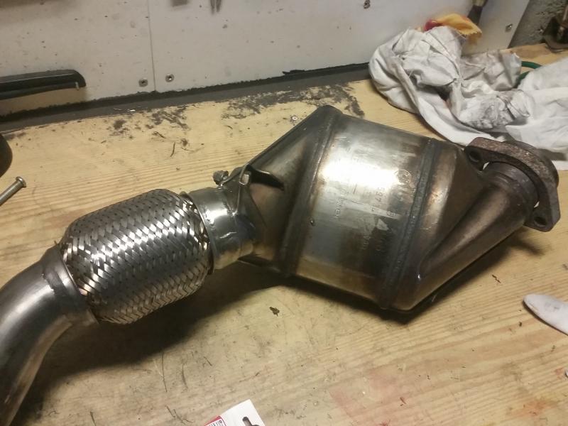

Bonjour
Je reviens donc après tout ce temps et avec milles excuses pour vous donner quelques nouvelles et pouvoir clôturer ce post .
Depuis mes derniers messages j'ai donc démonté le pot , et pu voir que c’était bien la tresse de précata qui était lâche et bien morte .
Après multiples recherches avec la vendeuse très sympathique de chez valéo nous avons donc sélectionné une tresse à souder à la place de l'ancienne en se basant sur les dimensions antérieurs.
j'ai donc scié mon pot de chaque extrémité de celle ci , replacé le pot d'échappement en lieu et place avec la nouvelle tresse coincée dessus afin d'y marquer les repères axiaux au marqueur afin de ne pas déformer la géométrie du pot quand il sera soudé .
J'ai donc après tout cela confié le travail de soudure à un ami professionnel en soudure inox qui m'a fait ça au poil .
Après remontage de la ligne il s'est avéré que la seconde partie du pot avait légèrement vrillé lors du serrage car tout seul et sans pont c'est pas évident ^^ cela se voyait au catalyseur arrière qui était de travers , et cela s'entendait fort, à un niveau de vibration le pot tapait contre la plaque métallique inférieur et faisait un sacré raffut .
J'ai donc desserré cette partie avant de lui redonner le bon angle par rotation , puis resserré le tout avec de la pâte spécial échappement .
Voila voila j’espère que cela pourra aider si vous disposez d'un ami qui sait souder ou que vous même le sachiez , le reste n'est pas bien compliqué .
merci encore a tous pour votre lecture et vos conseils
Quelques photos du travail de soudure réalisé :
