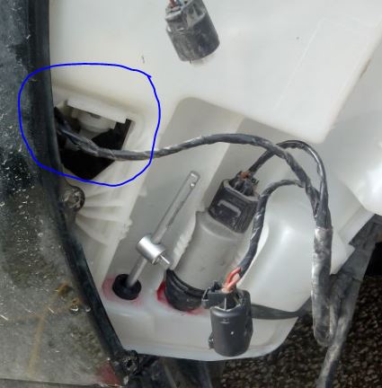

Cette après midi j'ai mis en place des contours chromés à mon tableau de bord j'ai effectué le tous sans problème.
Quand j'ai remis le contact j'avais le voyant lave glace allumé ce qui m'a étonné car je ne m'en sers pas beaucoup.
Après vérification le niveau était bon.
J'ai vérifié les deux fiches derrière le tableau de bord et elle sont bien mise du coup je ces pas quoi faire une idée ?

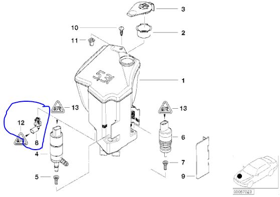

Dans ton cas il faut vérifié le faisceau de sonde sous le vase. Pour ce faire tu enleve la vis de 10 en haut et tu décroche le vase. Si aucun cable n'ai cassé, nettoie la fiche, si cela persiste il faut changer la sonde. Pense à regarder aussi tes fusible, mais d'ordinaire si le fusible asservissant cette option lache il y a d'autre accessoire qui dysfonstionne.

Bonjour merci pour la réponse j'ai déjà vérifié les fusibles aucun problème et j'avais aussi nettoyé la sonde moi je pensé plutôt à un problème du côté du tableau de bord est des fiches situé derrière vu que j'y est touché est ce possible qu'un câble est cassé ou une fiche abimé même si je n'est rien de cela ?
- Messages : 11822
Peut de chance, ce problème est lié au faisceau de sonde et la sonde elle même. Il faut passer la prise de sonde et la fiche au nettoyant contact, si elle est vert de gris, faudra même la changer (kit cable à moins de 10 euro chez BMW). Si c'est pas le cas il faut changer la sonde.
