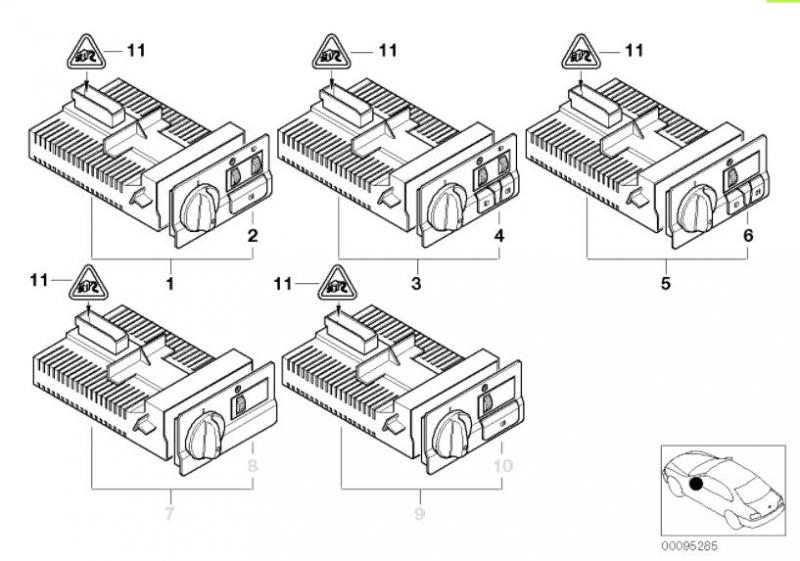

On m'a parler que ça pouvait également venir du boîtier lcm
- Messages : 11822
C'est effectivement l'étpe suivante quand on a vérifier que le faisceau était sein. Pour info le LCM se situe la ou il y a le bouton d'allumage des feux il faut enlever l'insert de tableau de bord et les vis pour le sortir, mais pour le changer il faut d'abord connaitre la finition actuel du véhicule (anti brouillard av, ar, allumage automatique des feux, feux reglable en hauteur, xenon.... car il y a 5-6 monte possible.

Bonjour
Effectivement il y en à plusieurs j'ai regardé le numéro bmw et commander le même il devrait être livré normalement le 4 janvier une fois monter je te direr si cela fonctionne

Je viens de changer mon lcm mais finalement c'est pas ça j'aurais du voir les ballaste avant
