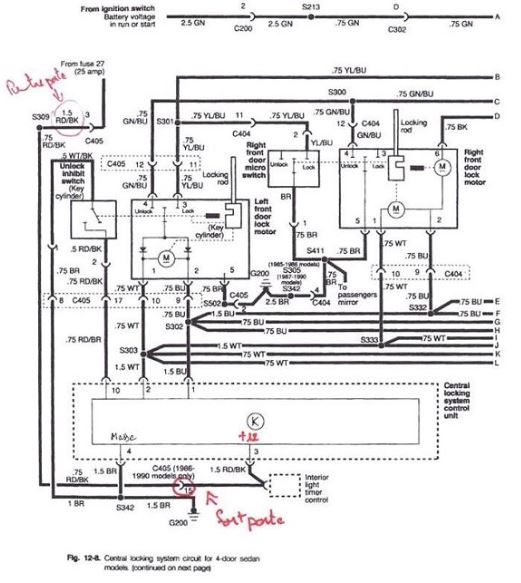

Maintenant qu'on as ces infos, cela change la donne. Fait le test de faisceau sur la porte conducteur en mesurant sur le courant arrive en ouverture et fermeture avec un multimetre sur la prise de moteur de porte. Si le courant arrive: moteur de porte condusteur (qui relais l'info au autre) si le jus viens pas faisceau....
Krysbmwe46
- Messages : 23
- Inscription : jeu. 8 mars 2018 21:29
- VIN 1 : KG54003
- Véhicule 1 : E46 M47 Pr05/00 saloon Tr:Manual TrM:S5D-280Z
- Localisation : Aulnoye aymeries
Le faisceaux de la porte mais quelle pôle et qu'elle fils ou je prend la tension car j'avais tout démonter mais j'ai pas su prendre la tension vue les nombre de fils
Bmw e46 ✌
- Messages : 11830
