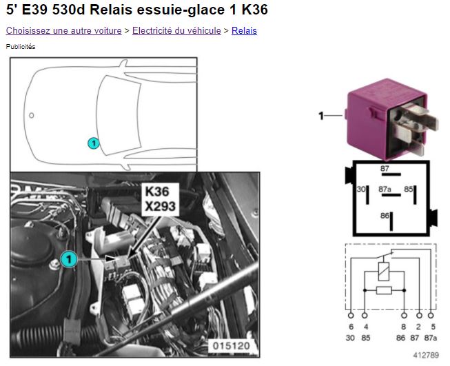

Bonjour j'ai un gros soucis au niveau de mes essuies glaces ils ne fonctionnent plus , au delphi diag sa me sort relais essuis glace ouvert
merci

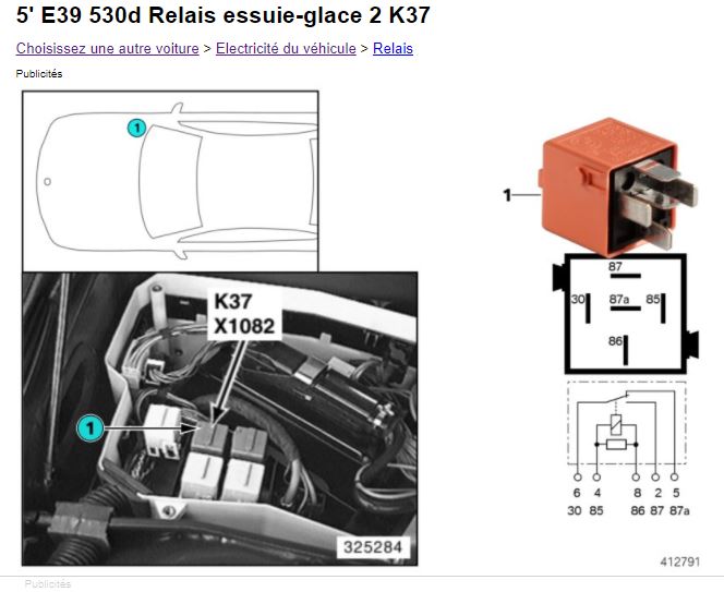

merci mais sur mon modele apparament pas de relais c bizzare
- Messages : 11822
Ces image vienne du catalogue officiel et sont pris à l'aide de ton VIN.... donc tu devrais les avoirs ces relais. Cela fait combien de temps que le véhicule est en ta pocession?
Ou alors cela explique la panne
mais les relais se font rarement la malle tout seul
As tu les support?

merci alors j'ai trouver le relais c impecable,mais la je perd espoir la voiture sort de veille ,et j'ai les lumiere qui s'allume alors que la voiture est fermée.ps lla gache a l'air de tourne j'entends un petit bruit donc la je seche totalement si tel je veux bien discuter ( minutes avec vous mon tel sur votre mp
