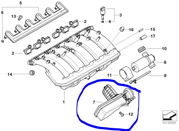

Salut :)
Alors, moi c'est pareil, la semaine dernière, j'avais un démarrage très dure et elle broutait à mort... du coup, avant toute chose, j'ai démonté la boîte à air et tout les manchons jusqu'au boîtier papillon. Et je me suis rendu compte que le gros manchon après le débitmètre (qui se raccorde à un gros manchon pour arriver au papillon était mal emboîté. En fait, c'est trompeur, il était bien emboîté sur le dessus, mais pas correctement en dessous. Du coup, je remonte tout ça déjà bien correctement en serrant parfaitement bien les colliers et hop, c'est redevenu dans l'ordre , plus de souci de ralenti.
Pièce N°3 sur le schéma ci-dessus.
- Messages : 11821
La moindre fuite dans l'admission et c'est la bérésina...
