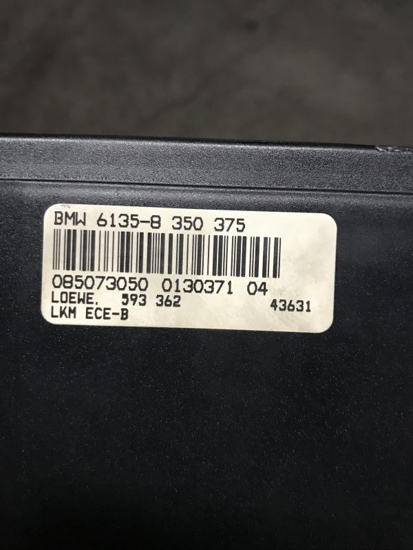

Pour le boîtier LKM que j’ai acheté voici la référence:
Mais je pense pas que la panne viennent du boîtier LKM ni même du boîtier CCM.
Je pense bien à une erreur faisceau.
Quelque chose a vérifier que j’aurais oublié ?
Merci !
Merci !
- Messages : 11830
Je n'en suis pas sure pour la E34 mais sur la E36, et les autres il fallait encodé le LCM avec le VIN véhicule au montage...
Dans tout les cas as tu nettoyé les prise de faisceau au nettoyant contacte?
Pour info:
https://www.darkgyver.fr/reparation-BMW ... e-lcm.html
Pour info:

Oui pour l’initialisation j’avais lu ça quelque part mais sans plus d’infos..
À quoi servirait cette initialisation sachant que le boîtier LKM est un boîtier plug (on le branche et ça marche) ?
Tu sais comment l’effectuer dans le cas où il faut le faire ?
Oui j’ai bien tout nettoyé au nettoyant contact
- Messages : 11830
Si telle est le cas... hors BMW je sais pas si tu trouvera quelqu'un pour le faire... En faite ils doivent programmer le numéro de série du véhicule dans le boitier (pour éviter les vols et obligé les gens à aller en garage). Mais je reste dubitatif pour une E34... Cela dis si repro il faut, le boitier ne sera pas reconnu jusqu'a initialisation... Sinon regarde le bon coin si tu trouve une annonce
