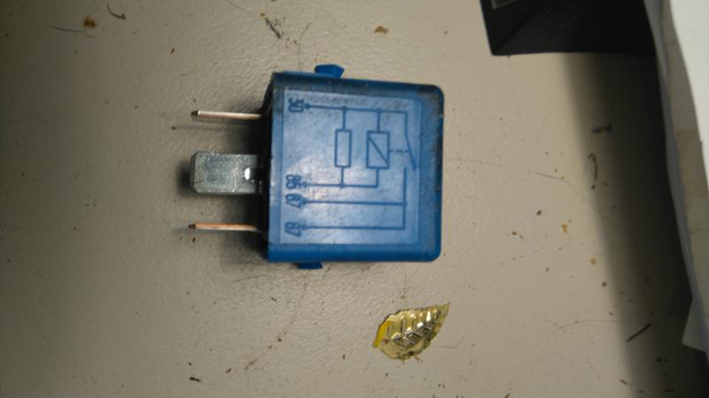

Relais DDE par exemple, voir fusible dans la boite à gant ou ceux loger avec le DDE... car même si elle viens de chine elle communique avec une valise ODB... c'est une norme standard mondiale!!! et change de bricolo, le démarreur est pas encodé! Le relais de démarrage c'est le bleu.
Test de relais:
https://www.darkgyver.fr/reparation-BMW ... obile.html
https://www.darkgyver.fr/reparation-BMW ... elais.html

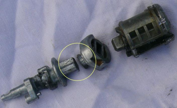

Autre possibilité le neiman HS.
Pour te faire une idée soit tu sort le plot éléctrique au cul du neimann soit tu prend un multimetre pour voir si l'impulsion ce fait... En sortant le plot tu regarde si la tige de neimann ne bouge pas dans tout les sens, si c'est le cas c'est mort!!
La tige devrait se changer seul si jamais.

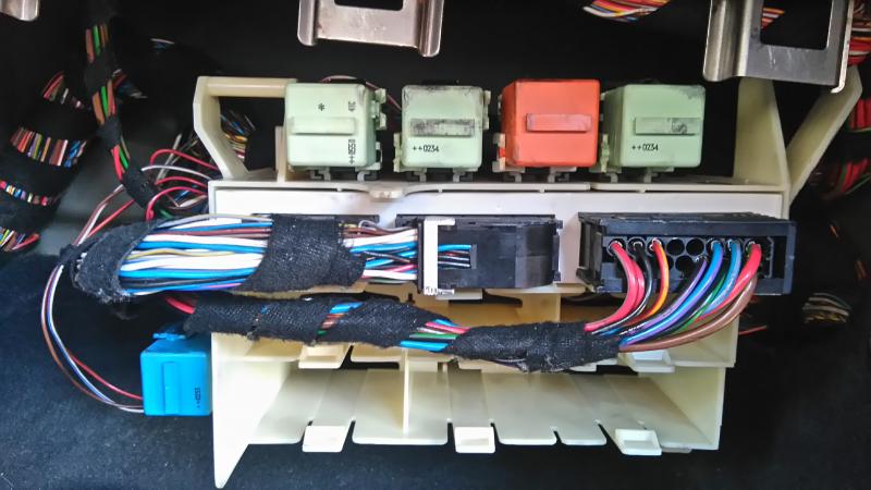

je teste tout sa ce weekend pour le neiman je me propose de mettre le 12volt direct sur le démarreur, pour le reste j'ai vu plusieurs relais a coter du boitier zke j’espère qu'on parle du même endroit j'ai pas souvenirs d'avoir vu ce petit bornier avec fusible mais je vais mieux regarder

Par contre je trouve pas se petit bornier a fusible , le relais a l'air bon entre 30 et 85 sa passe pas au bip ohmmètre normal je présume il y a 1 résistance, quant je met le 12 volt sur le 30/85 j'entend le relais coller et c'est passant entre 30/87 et 30/87
me reste le neiman a voir
C'est un bon début... mais t'ais pas au bon endroit :rougi:
Il faut enlever le couvercle noir coté conducteur vers le par brise quand tu ouvres le capot (3-4 vis allen de 5 de mémoire). Pour le remttre il faut impérativement que les charnière coté extérieur soit en place sinon ca prend l'eau et la c'est mort...

Pour le 12v sur le démarreur oublie... faut teste le neimann le 12v sur le démarreur te fera tourner le démarreur mais ce n'ai pas le but du test pour le moment... et a vrai dire si tu fait dejà le teste du relais et que le relais est mort ou le support sale/oxydé tu change et seulement si cela ne fonctionne pas alors tu peut te pencher sur le neimann.

Bon j'ai trouvé la boi boite :rougi:
Mais les relais sont bon le bleu marron aussi
j'ai pas trouvé comment sortir le le neiman de son logement mais j'ai sorti le contacteur lorsque je tourne la clé je n'arrive pas a retenir la tige a la main elle tourne avec la clé donc je pense quelle est bonne

les fusibles sont bon aussi

par contre la clé sort et rentre comme dans du beurre et a bcp de jeu comme si les cames mécanique du neiman n'avait pas de ressort mais quant je tourne la clé elle actionne le commutateur au cul donc je pense que la tige est bonne les came du neiman ne servent qua pouvoir tourner la clé non ?
Oui. Si tu veux être sure tu met ta clé en position 2 dans le neimann et tu tourne le contacteur avec un tournevis... mais vu le résultat cela ne changera rien. A présent tu dois allez chez BMW faire une lecture de clé ou/et commander une clé neuve... Il est probable que ton problème vienne de l'EWS. Si la clé est HS BMW te le dira, faudra donc en commander 2 pour le coup. Si la clé fonctionne cela peut venir de l'antenne ou du boitier EWS lui même mais pour confirmer cela il faut un passage à la valise et ton acces d'incription au forum n'autorise pas l'analyse des données de valise (voir CGU).
