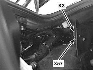

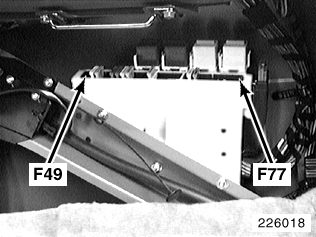

- Messages : 85974
tout à fait!!!
mais as tu testé aussi les fusibles de coffre à bagages côté droit???? (de 49 à 77)
car il y en a aussi là bas!
et
essayé de retirer le relais K3
c'est le relais de délestage de la borne R (radio)
si le relais reste bloqué, tu peux avoir une conso inexpliquée....
mais comme tu disais avoir fait tous les fusible....
tout à fait!!!
et
