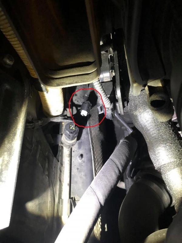

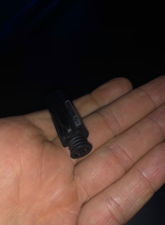

Les mois passent et rebelote, j'avais pas eu le temps de m'occuper des réparations (surtout complètement zappé lol), je retourne le voir, même symptômes évidemment. Il regarde de plus prêt mon problème de sonde et il me dis clairement que le problème de ma sonde et tout simplement que j'ai les fils de la cosse coupé. :no:
Depuis je cherche en vain des informations pour trouvé ou va le fil de cette cosse pour voir comment réparé la connexion. J'ai pris quelques photos de mon moteur pour vous imagé mon soucis.
le cable qui va jusqu'à la sonde du fap
la cosse ou les fils sont coupé (et vont ? ma grande question) et qui ce connecte à la sonde .
Donc pour finir mon roman ma grande question, ou ce connecte les fils coupé de la cosse ?

Il faut que tu regardes si cette fiche se démonte ,pour en extraire les pins de façon à retrouver les couleurs de fil.
Sur ta photo on ne voit rien .
C'est pas toujours évident .
