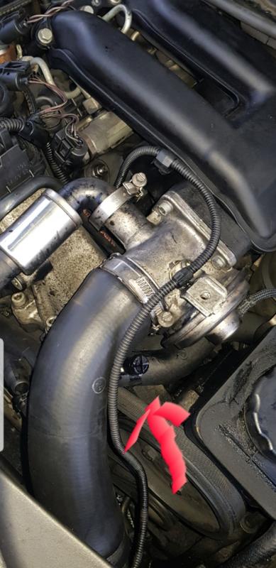

Bonsoir à tous.
Voilà jai une fuite sur ma 318d phase 2.
J'ai l'impression que c'est un purgeur sur une durite qui fuit. Est-ce la conséquence d'un autre problème ?
Aucune idée.
Pouvez-vous m'aider s'il vous plait.

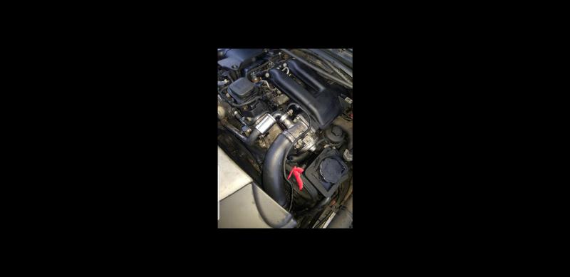

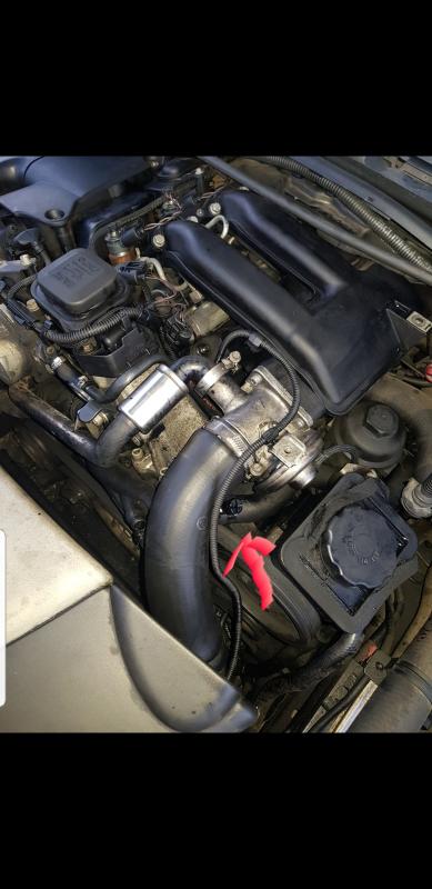

Sur Cette photo ont la voie mieux.

Le moteur a était nettoyé . A la base il était tout sale
il faut que tu seche bien a cet endroit tu laisse tourner et tu verras de suite si c est le purgeur qui fuit
ceci dit tu peu le remplacer ça coute moins d un € chez BM
Messages : 85892
as tu pu confirmer l'origine de la fuite?
Mais dans ce cas, ce n'est pas de l’huile mais du LDR!
si oui
le conseil de smel est le bon!

Merci a vous,
oui justement! je venais de nettoyer mon moteur, et après avoir roulé un petit peu, j'ai vu que çà venais bien de cet endroit.

Bizarrement on diraiy de l'huile, je pense que je vais refaire une inspection. Je vous tiens au courant merci.
Messages : 11821
Le bouchon en neuf chez BMW c'est moins de 10 euro.
Messages : 85892
:oui: et :oui:
