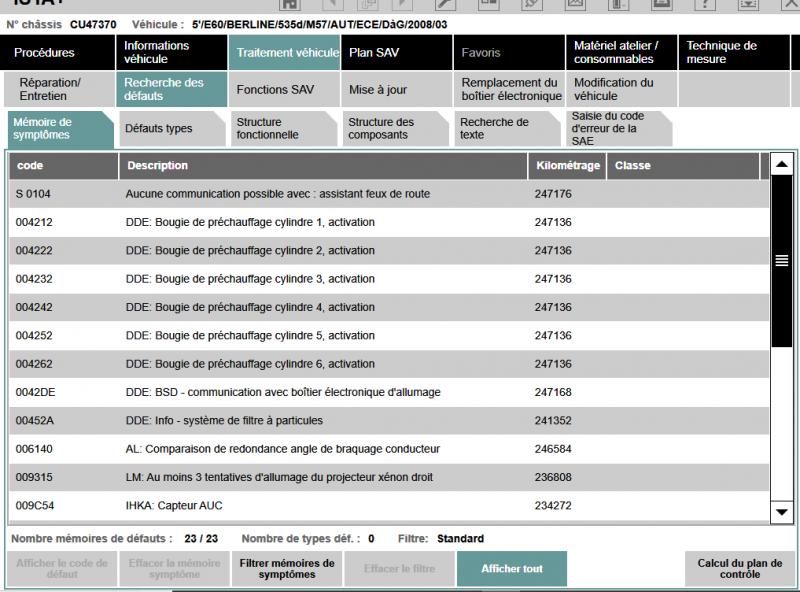

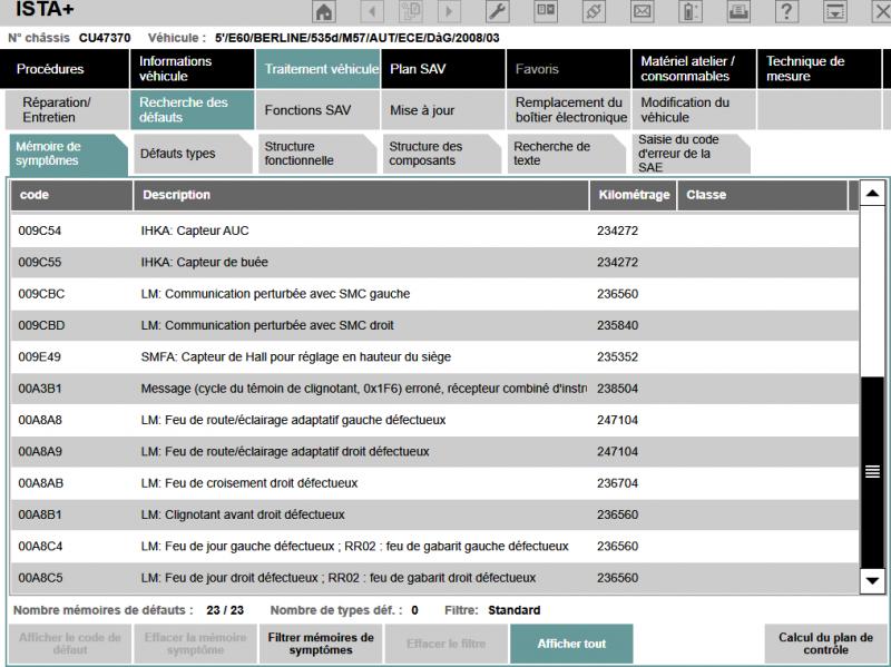

bien évidement j'ai sorti mon câble inpa du placard et j'ai fais un diag avec ista D :clin:
pour la DDE c'est ok pour moi ( basique le coup des bougies ) et le fap changer par l'ancien proprio il y a 3 mois avec facture , la voiture a peu rouler depuis
le problème c'est les erreur des module de feux, c'est la que je bloque
le propriétaire ma dit qu'il a changé les 2 xeon et d'autre ampoules en 2018
c'est quoi les erreur :
" feux de route/éclairage adaptatif gauche et droite defectueux"
" aucune communication possible avec : assistant feux de route "
je compte avoir zéro default , donc j'aimerai vos avis
merci à vous

Le défaut assistant feux de route est le capteur situé derrière le rétroviseur centrale.
Le SMC sont les moteurs situés dans les projecteurs et servent à faire tourner les lampes
le tous est de savoir si les défaut sont présent ou pas
