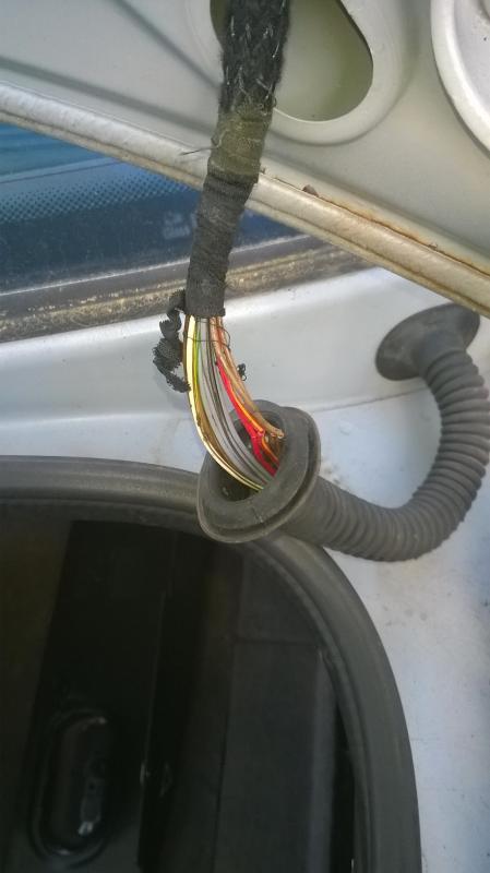

Pour les fils rien de coupé ou alors pas apparent et pour le contacteur du bouton de coffre sur la baguette , il a été nettoyé le voyant coffre au TDB s'était éteint mais est revenu...J'ai fais une masse avec le fil marron côté faisceau de malle et mes lumière de baguette de coffre fonctionnent à nouveau , système D juste pour que ça passe à la contre visite du 20 Février mais je règle le souci faisceau correctement dès que le contrôle est passé.Loffense a écrit :Pour l'ouverture de coffre il faut sortir le microcontacteur de la baguette et le nettoyé... C'est fait?
Technique simple pour tester tes fils:
Tu ferme la clanche de serrure de la malle de coffre avec un tournevis (tu utilise le corp du tournevis comme une barre et tu pousse le loquet pour fermer). Le coffre étant physiquement ouvert mais considérér comme fermer pour la voiture, tu fait un pont en utilisant les contact apparant sur le coté de la cosse du micro contacteur. Si elle s'actionne le faisceau est sinon c'est mort.
Pour la lumière de coffre on verra après mais a priorie le fil de contacte relié à la serrure n'envoi plus de signale... Regarde le faisceau 10 cm dans l'habitacle en virant le scotch et dans la malle. Sur E46 il casse après le point de passage.
- Messages : 11830
Pour moi t'a du fil craqueler... quand il craquele il est casser dedans. Fait le controle 20 cm en dedans de chauqe coté, la mienne avait rien au passant mais dedans c'était un autre histoire

Après avoir dé clipsé les fils du faisceau de la malle j'ai vu qu'ils remontaient assez loin je pourrai ressouder au niveau de la malle je peux avoir un autre faisceau qui fonctionne par contre j'ai toujours au TDB lumière gauche AR et le coffre(avant j'avais les deux lumières d'allumées mais j'ai fait un pont sur une masse et les feux de plaque fonctionnent et la droite s'est éteinte) j'ai vérifié avec des ampoules neuves et les anti brouillard AR ne s'allument plus ainsi que l'intérieur du coffre, de temps en temps un feux de recul marche et pas l'autre etc...donc avant de couper et souder si c'est un souci électrique générale,est-ce que la zke peut-en être la cause , ou chercher? il y a eu réparation du composant pour l'ouverture centralisé par une connaissance de Dark.
Par avance merci.
Par avance merci.
- Messages : 11830
A mon avis plusieurs masse abimer d'ou les erreur si tu fait un pont de masse tout feux allumer avec les anti brouillard cela devrait fonctionner et confirmer que le faisceau est malade... Par contre attention plusieur fil ou la même couleur donc fait le fil par fil!

Si tu parle des lumière de plaque c'est de l'oxydation. Si c'est trop prononcé faut changer la baguette complète. Si c'est pour les lumière dans le coffre c'est soit le faisceau de passant de coffre:
Soit le contacteur de serrure.
