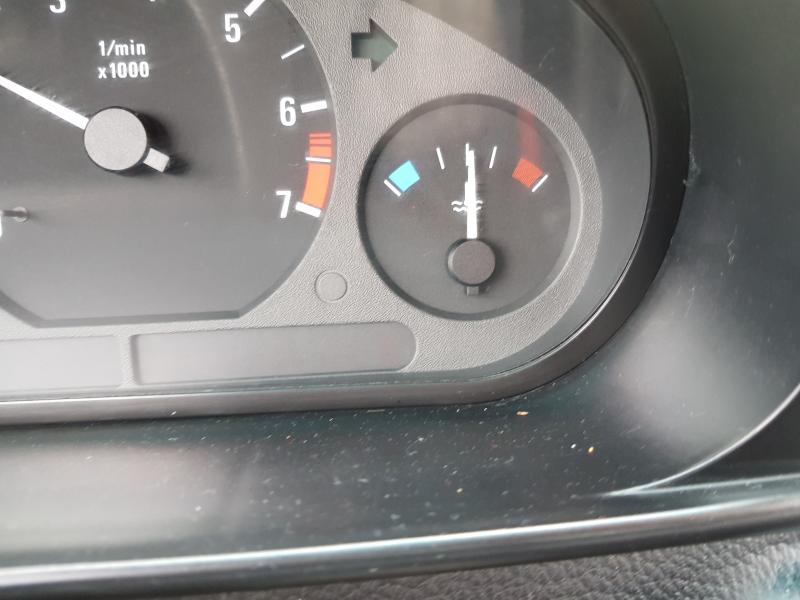

Mickey88
Messages : 40
Inscription : sam. 9 mars 2019 07:26
Remarque : ne plus aider jusqu'à adhésion
Avertissements : ne plus aider DPS
VIN 1 : KB83310
Véhicule 1 : E36 M43 Pr09/94 compact Tr:Manual TrM:S5D-250G
Message par Mickey88 »
Ma température normale de fonctionnement...

DidierMasse
Messages : 70
Inscription : lun. 11 févr. 2019 16:21
Niveau Technique Automobile : intermediaire
VIN 1 : JY71005
Véhicule 1 : E46 N42 Pr07/02 Tou Tr:Automatic TrM:A5S-390R
Localisation : sud ouest
Message par DidierMasse »
Euuu la photo au dessus ce n'est pas la mienne, mais effectivement j'ai la jauge de temperature qui est stable comme ca.
Salut;
j'ai posté la photo pour faire une comparaison

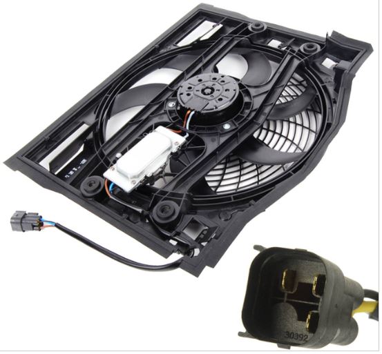

Messages : 11821
Si je prend en compte tout ce qui a été écrit et la remarque de Dargyver dans sont dernier message
Le ventilateur électrique se met en route mais la température monte à 107°C donc:
La cartographie de ventilateur est :mort2: hors service
Cette pièce ne se trouvent pas à l'unité il faut changer le ventilateur avec.
ici les modèles possible:
https://www.realoem.com/bmw/fr/showpart ... Id=17_0147
Messages : 11821
Ici non plus...
