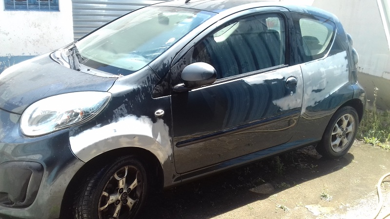

A la demande d’un membre, souhaitant effectuer des travaux de carrosserie sur son véhicule, j’ai fais ce petit TUTO. :photo1:
Je tiens à préciser que je ne suis pas carrossier, pas plus que mécano, d’ailleurs.
Veuillez me pardonner pour le véhicule, c’est pas une BM, :rougi: :rougi: l’occasion c’est prêté comme tel.

Voilà les dégâts:
1/ Passer un coup cale et du 80 à sec pour faire ressortir les creux.
(Pour ma part, j’ai travaillé avec une ponceuse pneumatique)
2/ Le but est de ressortir toutes les parties enfoncées, à l’aide d’un marteau adapté à la situation.
3/ Une fois que tout est ressorti, prendre un tas, le mettre derrière la tôle, afin d’aplanir le surface avec le marteau, et peaufiner la remise en forme, ici en l’occurrence une aile.
