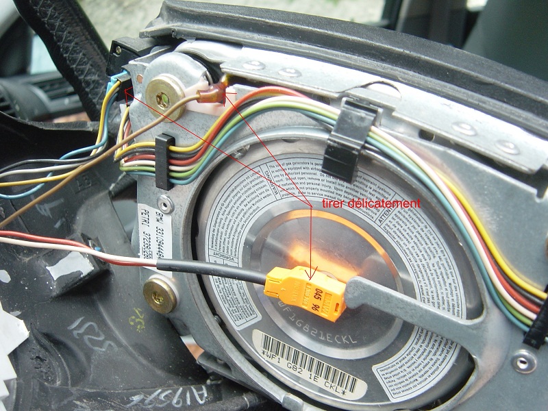

Il est fort possible que ce soit , une fiche de connexion de l'airbag , qui a du jeu sur les pins, et de ce fait cela engendre un défaut.
Débranches ta batterie, débranches la broches de l'airbag resserres les pins, spray contact et valise.
C'est rarement la prise orange ou jaune qui est directement sur l'airbag, mais celle qui est à l’opposé
Tiens nous au jus.

oui effacement au diag mais le code erreur revient en permanence ( 05 dispositif d'amorçage airbag latéral avant gauche résistance trop faible). il me semble que sur ta photo c'est un airbag de volant , donc tu me dit d'agir au niveau de l'airbag de volant?
- Messages : 23770
Non, j'ai mis cette photo ,pour te montrer le type de fiche .
J'ai pas de photo d'airbag latéraux .
Si tu as trouver la broche de connexion.
Démontes les 4 pins des broches ( en prenant soins de les repérer avant ) scotch les solidement ensembles.
Fait un essai.
Si ça marche ,gaines thermo,et tu les soudes.
