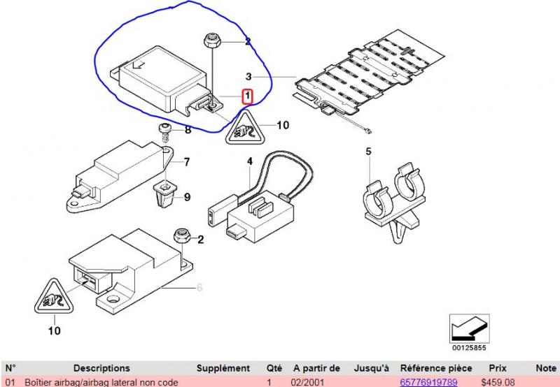

[E39 M62 Pr07/02] Défaut Boitier Gestion Airbag
Message par Frédéric 540i »
Bon...ma voiture est bientôt prête pour le CT et la mise en vente (j'ai fait plus de 1000€ d'entretien entre les pneus AR, les 4 disques, plaquettes, flexibles de frein,etc...) à un détail prêt qui me casse les pieds....
En voulant réparer le réglage électrique de mon siège passager, vous savez, l'histoire des différences de longueurs en vieillissement entre câble et gaine... j'ai débranché les connecteurs du siège sans précaution particulière, sans déconnecter la batterie et depuis j'ai le voyant airbag allumé.
La voiture est passée à la valise pour vérifier ce défaut et éventuellement l'effacer mais visiblement le boitier de gestion indique un défaut d'alimentation interne et le défaut ne peut s'effacer. Il faut le remplacer. Repère 1 du schéma.
Le souci bien sûr c'est le recodage... Savez-vous déjà si le problème n'est vraiment pas réparable (une soudure à refaire dans le boitier par ex) ? Puis-je le remplacer par un boitier d'occasion à condition de pouvoir le recoder bien sûr en liaison avec mon véhicule ??
Merci de vos réponses si possible rapide lol.
Frédéric.
À mon avis tu devrais plutôt ressortir la prise et enlever le cache de prise pour enfoncer correctement les broches en voir même remettre la prise sans cache pour être sûre que les cosses s emboîté bien puis remettre le cache de prise et enlever le défaut. Un seul point a voir aussi le fusible... La suite après

Hello,
Ouais mais je sais même pas où il est ce boîtier dans la voiture lol ?
Si tu as une idée ?
Fred.
Je parlais de ta prise sous le siège et aussi du boitier sensorielle sous le siège.

Ah tu penses que ça peut venir de là ?
Je pense pas. La mallette aurait indiqué un défaut ailleurs que "boîtier défectueux, défaut d'alimentation interne "...
Mais je vais suivre tes conseils qd même. Ça serait pas la première fois que tu me sors de la m... :clin:
Merci :clin:
Je pars plutôt d'une logique simple sur ce coup: tu as enlever la prise et depuis le défaut est permanent. En générale quand ça m'arrive c'est qu'une cosse c'est mis de travers ou que j'ai débrancher autre chose au passage (l'autre boitier). Si vraiment rien n'y fait on se concentrera sur les autres boitier mais cela reste peu probable sauf si un câble a casser en interne. Pas de fil avec des bourrelet ou un pli net?
