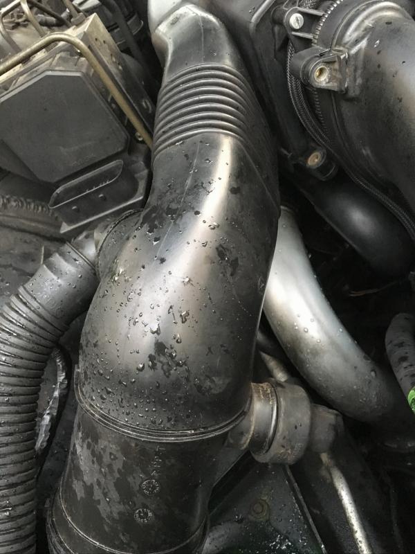

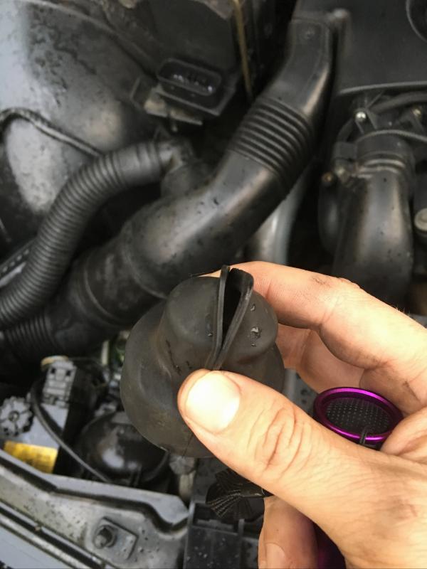

J’ai recontrolé de nouveau. J’ai trouvé ça :
Ça doit être bouché ou ouvert même si je vois pas trop à quoi ça sert???

Écart de masse d air important
Essaye de refaire un diagnostic sans l etouffoir

Mais à la base ça devrait être bouché cette pièce?
