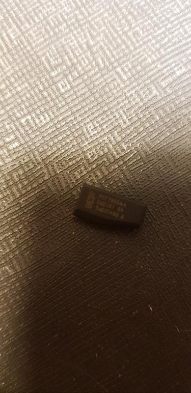

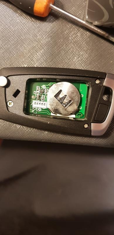

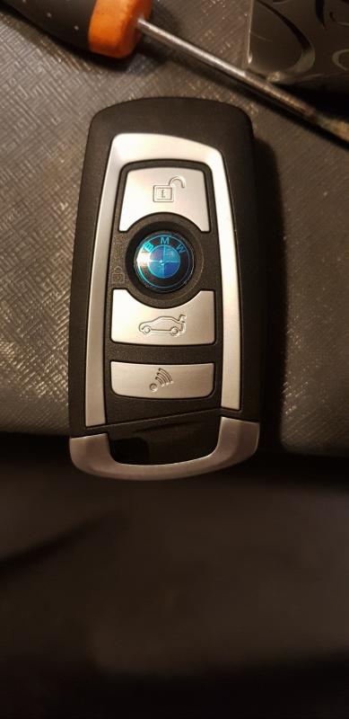

J'ai acheter sur le net une clé neuve "style moderne" j'ai fait reproduire dans un cle minute la partie clé, qui fonctionne parfaitement dans mon neman et mes barillets. J'ai également fait la procédure avec mes 2 clé pour l'ouverture et fermeture des portes. Tout fonctionne parfaitement avec cette nouvelle clé à une exception près, le démarrage ! Lorsque je veut lancer le moteur rien ne ce passe. Si j'essaie avec ma clé d'origine et dans les 10 secondes (avant que l'anti-démarrage se réinitialise) tout fonctionne parfaitement. Cela prouve bien que l'anti-démarrage de la clé neuve ne fonctionne pas. Je pense que celui-ci doit être codé, mais je ne sais comment faire. Malheureusement je n'ai pas eu de notice avec. J'ai aussi eu une petite pièce qui je suppose doit être le truc pour l'anti-démarrage mais je ne sais pas où il se met dans la clé. Quelqu'un serait m'aiguiller ?

La puce que tu montres sur la photo, c'est la puce de ta clé neuve ???
Auquel cas , c'est normal que ta voiture ne démarre pas .
Ta puce n'est pas reconnue par L'EWS . il faut qu'elle soit codée.
Mets la puce de ton ancienne clé ça devrai fonctionner .
Je suppose que c'est une puce, effectivement je l'ai eu avec la clé neuve.
gyropinpon a écrit :Ta puce n'est pas reconnue par L'EWS . il faut qu'elle soit codée.
J'ai un BMW Scanner on peut le faire avec ?
gyropinpon a écrit : Mets la puce de ton ancienne clé ça devrai fonctionner .
Ça je n'en doute pas mais je souhaite garder mon ancienne clé. J'ai commander une clé neuve car je n'avais pas de double pour la voiture.

J'ai pas BM scann , donc je connais pas.
Essai de voir si déjà il reconnais la puce de ta clé
