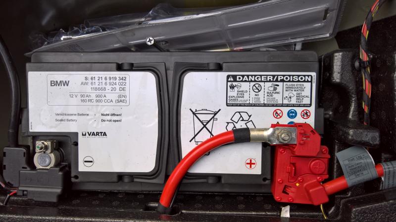

En plus, en faisant des recherches, je viens de me rendre compte que la batterie que j'ai acheté n'est peut être même pas compatible avec ma voiture :gr:
Il n'est pas stipulé sur la batterie originale que c'est une batterie AGM (Photo jointe avec référence 61 21 6 924 022)
Mais si je regarde sur l'ETK pour les pièces détachée de ma voiture, il est noté une autre référence 61 21 6 924 023 et là c'est une batterie AGM.
Celle qu'on m'a vendu (Fulmen Formula Xtreme FA1000) n'est pas AGM puisque rien n'est inscrit sur cette photo que j'ai montré au vendeur...
Je suis un peu perdu là... est ce que ma batterie est AGM ou pas du coup?
Est-ce que si je tombe en rade, je peux me servir de l'autre pour dépanner?
Merci d'avance pour vos réponses.

Batterie noire chez BMW c,est agm. Blanche, c,est des classiques. Comme on a du le dire précédemment, tu équipe d',un ibs et toi enregistrer le changment batterie. A ce moment tu confirmes la puissance et le type (agm ou non agm).

donc suite à ton post, je suis allé échanger ma batterie aujourd'hui pour une AGM puisque la première qu'on ma vendu de l'était pas...
J'ai maintenant une Varta Silver Dynamic AGM 12V 95Ah 850A G14.
Il ne me reste plus qu'à la remplacer et passer à la valise pour réinitialiser... ça devrai se faire samedi si tout va bien.
