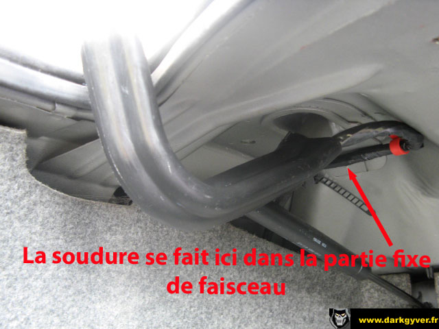

si oui, je pense qu'elle se trouve en dessous du marche pied avant (si avec CC
en tout cas, ce n'est pas bon d'essayer de retirer le faisceau du véhicule, car trop compliqué!
On ne sort que et uniquement la partie dans le couvercle de coffre!
l'autre soudure se fait dans le couvercle de coffre!
bien décaler les soudures!
sinon le faisceau ne passe plus dans le hayon!
nasocr

donc je suis obligé de me plonger dans la malle arrière
:oui:
:pamafau:
les ingénieurs auraient bien fait de mettre une prise compacte pour le faisceau!
mais c"e n'est pas le cas!

ce n'est pas très pratique de souder couché dans la malle arrière en plus risque de brûlure avec le fer à souder
C'est vrai!
mais tu peux essayer (jamais fait!) de démontyer le siège arrière et la plaque sous la vitre (plage arrière) arrière pour sortir le faisceau jusque là!
c'est à mon avis ce qu'il faut faire!
pour aide:
https://www.darkgyver.fr/reparation-BMW ... e-e34.html

nous sommes d'accord qu'il faut que je refasse tous les fils du faisceau ?
Messages : 11830
Déjà au point sensible indiqué par Darkgyver et vérifié que tes feux est pas foudu au prise (très rare sur E34)

ma question est faut-il que je refasse la réparation de chaque fil
Messages : 23770
Je rentre et je n'ai pas suivi l'histoire , mais d'après ce que je comprends, tu as un faisceau défectueux .
Donc, oui,A y être, reprends ts tes fils abimés cela t'éviteras des soucis à venir .
gyropinpon a écrit ::coucou:
De manière générale, lorsqu'un fil est cassé, les autres suivent de près!
et
si tu n'en répares que certains, tu seras de nouveau avec ce prob sous peu!
nasocr
Messages : 1096
VIN 1 : BG23274
Localisation : ile de france
Message par nasocr »
quelle section de fil dois-je prendre ?
le mieux est d'ller dans un casse et de prendre des fils de même section et couleur (ou très légèrement plus grosse) que celle en place!
ne pas prendre plus petit!
il ne faut remplacer qu'un dizaine de centimètres (la partie qui se plie!) en faisant attention à décaler les soudures!
