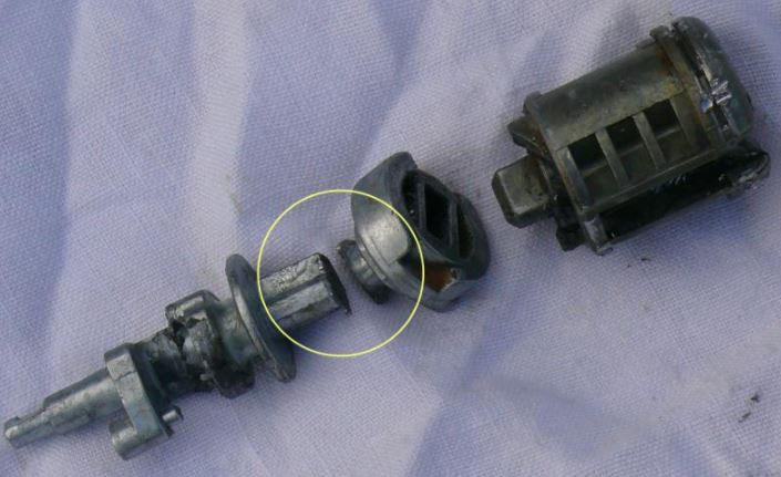

Dans ton cas le défaut d'allumage entrainant un arret moteur peut provenir de plusieurs choses.
As tu déjà vérifier le contacteur tournant à l'arrière du neimann?
As tu vérifier le faisceau et les point de masses ainsi que l'état de la connectique au niveau du calulateur?
Sort la prise et passe un coup de nettoyant contacte dans les prise et broches.
