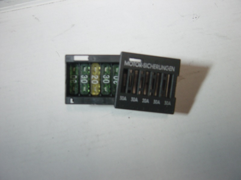

Bonjour à tous. Ayant arrêté le moteur 3 à 4 minutes, sans retirer la clef de contact, lorsque j'ai voulu redémarrer rien: le tdb s'est allumé normalement, mais pas de démarreur,rien, un silence sépulcral. Voici les contrôles effectués : batterie à 12,5 v;
Fusibles 12 et 37 ok ; relais situés dans la partie calculateur ok, sauf le relais bleu situé derrière que je n'ai pas vérifié.
J'ai changé commutateur allumage-démarrage situé contre le neiman.
Contrôle du démarreur en mettant du 12 v sur l'excitation, le démarreur tourne.
Merci de votre aide et à+

J'ai contrôlé les fusibles, ils sont ok; par contre il n'y a ancune tension sur le fil d'exitation du démarreur.
J'ai connecté la valise qui m'a indiquée ceci : "anti-démarrage codé", donc... je suis bien ennuyé.
C'est mon deuxième véhicule qui est en BVA (même année et même mois que le premier) et quand l'année dernière j'ai côtisé pour les deux je n'ai pas pu entrer son win, je n'ai pas su comment faire. Salut à toi et merci de ton aide.a+
