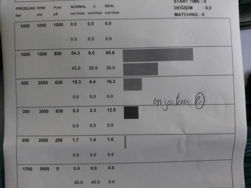

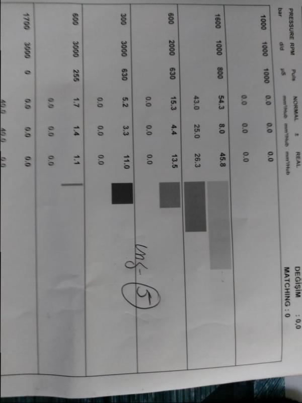

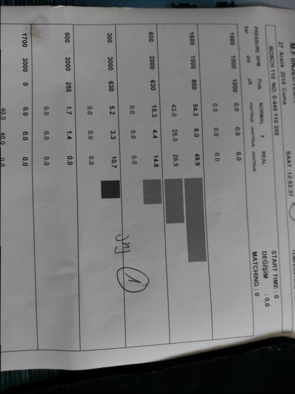

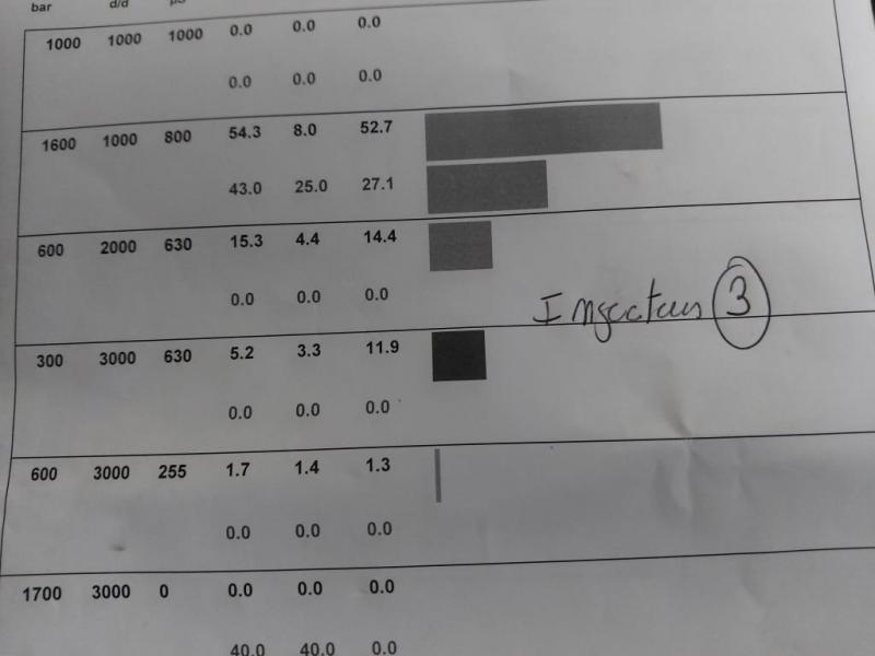

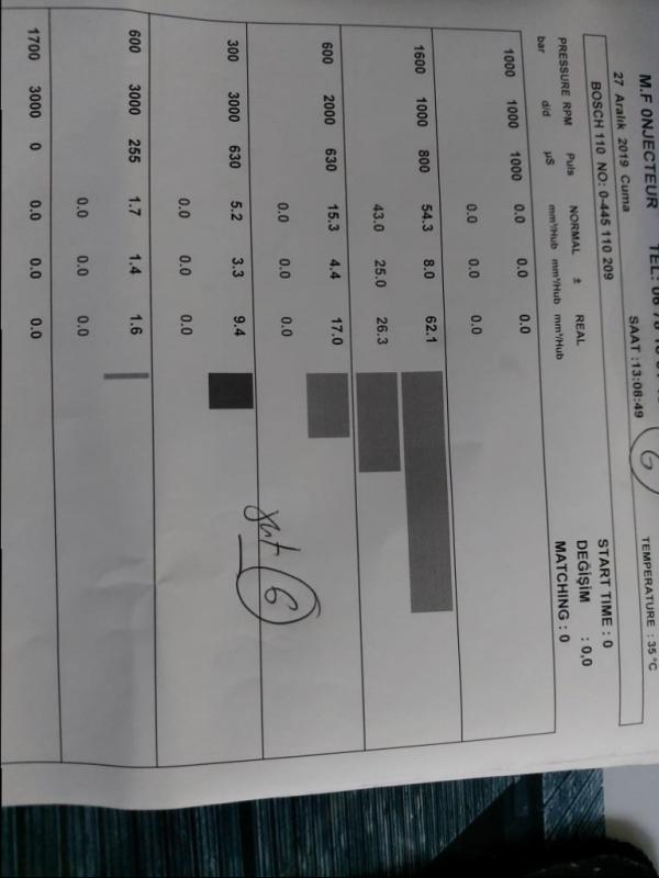

Bonjour a tous
j'ouvre un 2 postes par rapport a la fumé blanche et démarrage difficile , pour avoir des info sur mes lectures d'injecteur passer au banc
avant de dépenser 150 voir 200€ en échange standard j'aimerais avoir des avis part des habituer sur le sujet
donc pour faire simple j'ai passer les 6 injecteurs boch au banc je vous joint les photos
question faut 'til les changer ??
peut ton les nettoyer
les refaire a moindre coup
ETC ...
toutes les surjections sont les bien venu
Merci a vous tous :main:
ils sont tous hors normes
etonnant qu elle demarre encore a chaud
attention aux injecteurs a 3 francs six sous c est plutot dans les 300€ l injecteur
regarde les posts a ce sujet ..je dirais 80% de probléme sur les remplacements
je pencherais plutot pour la refection dans une station Bosch...mais
encore une fois attention certaine station utilisent des kits injecteurs roumains
ceci dit une vraie operation reussit pour un 6L td BM c est quasi 2000€...(plus de 600€ chez bm l injecteur posé)
au finale ta voiture pas chere vas te revenir tres chere
