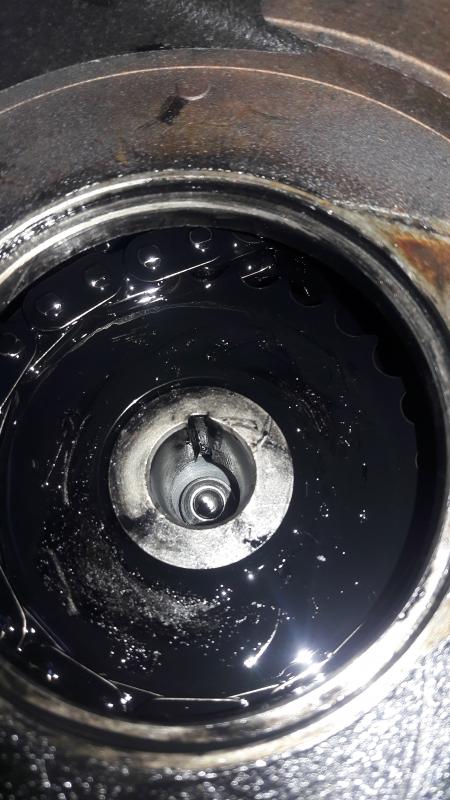

Oui elle a démarré le premier coup ou j'ai remonté la pompe mais ma pompe fuyait encore.. bon au final ce matin j'ai pris un coup de colère et rereredéposé la pompe et jai trouvé la panne --' la clavette est tordue.. et a abîmé le pignon de la pompe ... du coup je suis bon pour
changer le pignon les chaines et je joint de culasse ...

Faux clavetage, grand classique .
Il faut vraiment que le ppe rentre tte seule sans forcer .
Est ce que c'est vraiment endommagé ???
Tu est certain de ne pas avoir décalé le plateau à cames ???

Voici l’état du clavetage du pignon, j'ai peur que même avec une clavette neuve ca n'aille pas je vais tenter le coup avec une clavette neuve une fois que j'aurai trouvé la ref pour avoir la bonne mais je n'y crois pas trop.. en tout cas merci de vous être penché sur mon cas :clin: je vous tiendrai au courant de la suite des événements
Messages : 23452
J'ai vu pire, tu dois t'en sortir avec une clavette neuve.
Si ta ppe est une R515 ??
la ref bosch de ta clavette est :1 510 023 000

oui c'est une R515 je vais aller voir ça alors pour la clavette merci pour la ref :clin:
