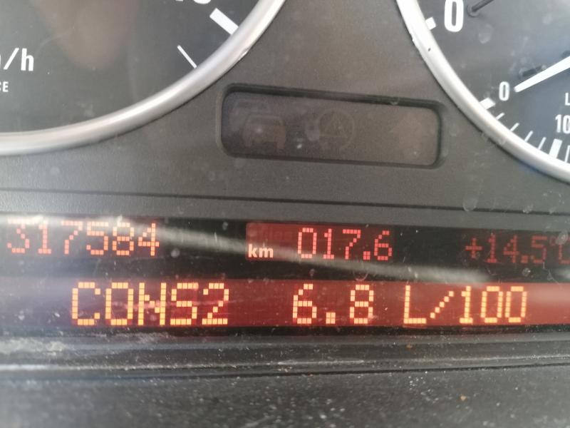

Pour ma conso je suis entre 6,8 l et 7,8 suivant les trajets que je fait, donc comptant. :nickel:
