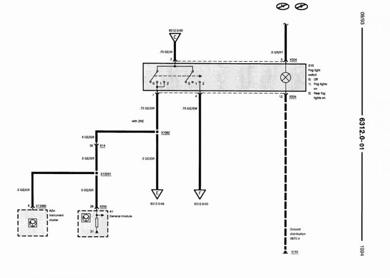

JohnCONNOR83 a écrit :Ce schéma ne concerne pas les anti-brouillards mais le réglage de site des feux de croisement.
Si tu as bien les 5 fils qui arrivent sur le connecteur alors c'est que tu peu installer les anti-brouillards avant:
Broche N°1 fil jaune/marron sur l'interrupteur (sortie E pour les anti-brouillards avant et F pour les anti-brouillards arrière).

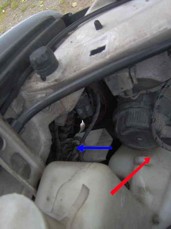

les prise des AB avants sont grises et fixées par un colsin sur le support de clignotant avant (à l'intérieur) quand il n'y a pas d'AB origine...
flèche bleue

Je suis allée voir. Il y a derrière le cache AB G, au toucher, une prise ad hoc libre. Sous le capot, on voit ce fil bifide qui y descend. C'est prometteur. De ce côté là, je suis assez rassurée.
Côté droit, j'ai 3 petite prises libres. Comment est-ce que je sais laquelle je dois choisir ?
Ensuite, où est-ce que je trouve le connecteur pour l'interrupteur ? Je change de cache pour les AB, et je récupère le même connecteur que celui qui était déjà utilisé pour AB arrière(s) et il y a déjà tout ce qu'il faut dessus pour faire fonctionner les AB avant ?

Si tu regarde bien, la plupart des connecteurs sont identiques en apparence mais en fait chacun à une forme spécifique pour pouvoir (on va dire) "convenir" à ton anti-brouillard.
De toute façon, si tu as la prise à droite, c'est que tu l'as à gauche également.
