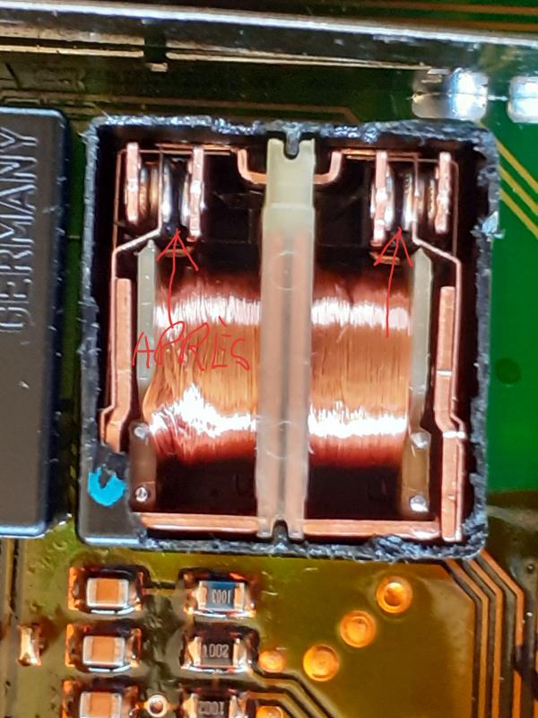

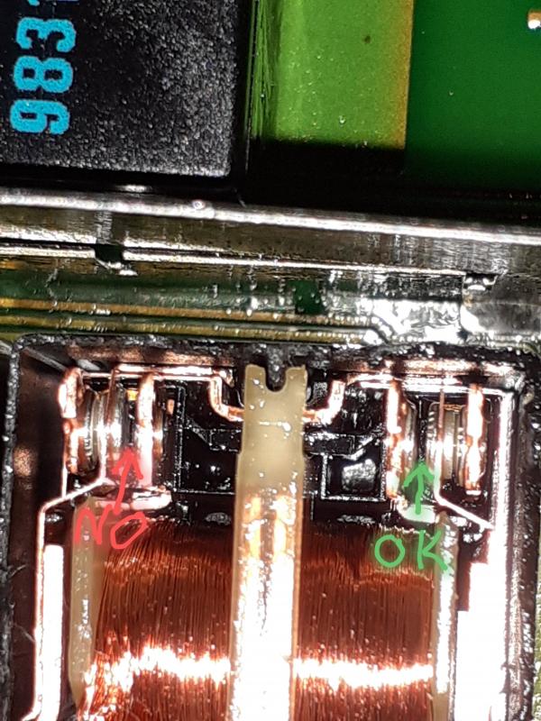

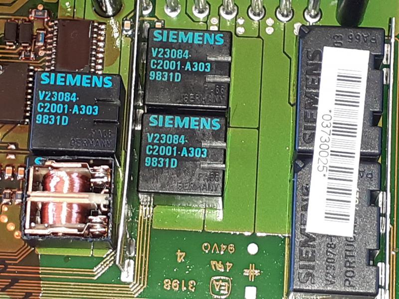

Bonjour , je ne m'y connaît pas trop mais j'avais un problème de centralisation sur ma e46 ( portes qui ne s'ouvraient pas sauf côté conducteur avec la clé seulement et bouton clé pour le coffre qui marchait bien ) par contre pour fermer tout se fermait bien ... Même le bouton de fermetures à l'intérieur ne marchait pas .....ou alors genre une fois ... sur 10 .... et encore :gr: :gr: :gr: :gr:
J'ai vu les images de jim1963 ( QUE JE REMERCIE !!!!!! ) qui parlait du boitier ZKE derrière la boîte à gants pour voir les relais , je l'ai démonté , je suis monté chez moi , j'ai sorti le circuit électronique du boîtier et sans dessouder quoi que ce soit , :banane: :banane: :banane: , j'ai coupé le dessus du relai numéro 2 ... avec un couteau à dents mais douuuuucement , j'ai mis du wd40 , j'ai laissé sécher , j'ai remarqué que les contact étaient très prêts l'un de l'autre mais un des deux était presque ''touchant'' :exite: :exite: :exite:
Après ça , je les ai un peu fait bouger avec un tourne-vis de précision mais même lui ne passait pas entre les zones de contact tellement c'est petit !!
j'ai pris un petit bout de feuille d"aluminium que j'ai plié 2 ou trois fois pour que ça fasse une petite épaisseur et surtout pour que ça passe entre les contacts en "grattant " les 2 côtés .
j'ai remarqué qu'après ça les contacteurs du relais numéro 2 étaient "à bonne distance" :vu: :vu: :vu: :dingue: :dingue: :dingue: .
je l'ai remonté le lendemain et :resolu: :resolu: :resolu: :resolu: :resolu: :resolu: :resolu: :resolu: :resolu: ça remaaaarche !!!! même le bouton intérieur et plusieurs fois d'affilés tellement j'avais peur que ça ne soit pas ce relais :merci: :merci: :merci: :merci: :merci: voilà quelques photos en espérant que ça aide quelqu'un qui n'a pas envie de poser 400 euros chez bmw , il y a un réparateur de boîtier zke pour 60euros dans ce site mais j'ai essayé ça .... et ça a marché !!!!!! encore merci à JIM1963 !!!!!!!!!ImageImageImage
