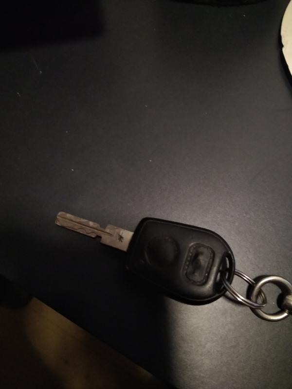

- j'ai une clé à deux boutons avec système IR comme la numéro 4 de ta revue technique,

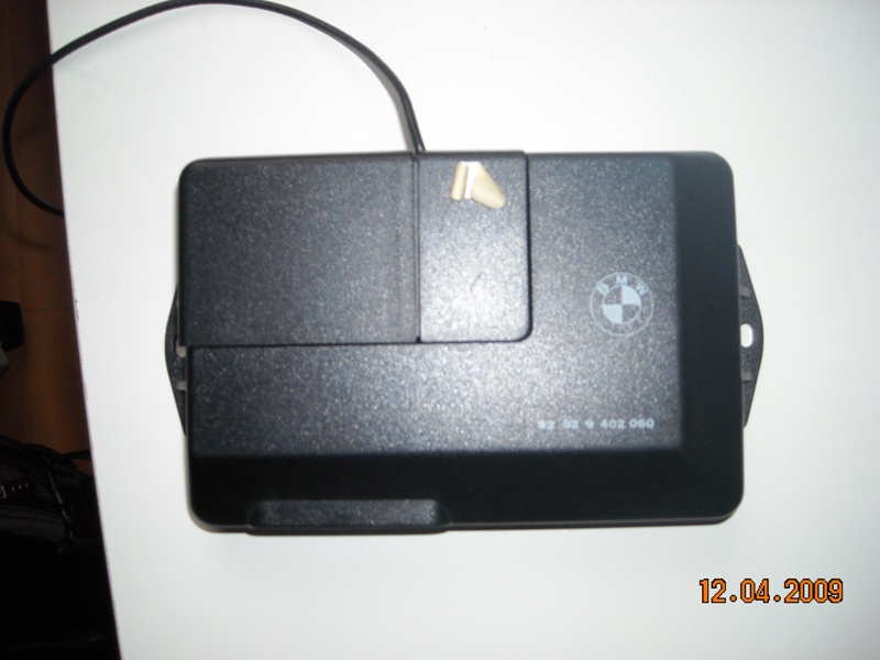

c'est que tu as aussi le module DWA quelque part.....
certaines ne font que et uniquement télécommande!
comme ceci par exemple!
https://www.darkgyver.fr/reparation-BMW ... igine.html
c'est que tu ne l'as pas encore trouvé

en fait la partie télécommande n'est pas prise en charge par la ZKE contrairement aux modèles plus récents....
en fait c'est le module alarme qui est récepteur (il n'y a pas de récepteur dans le rétroviseur pour la commande radio
ce module alarme est ensuite raccordé au module ZKE exactement de la même manière que si tu montes une télécommande universelle!

Mais uniquement si tu as le système avec deux boutons et commande rectangle biseauté
comme ceci!

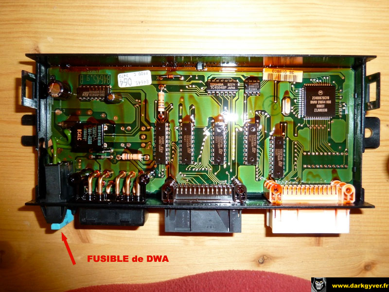

car dans ce cas, tu as un module DWA de ce genre (peut être pas ewactement la même!) qui traine!
qui a d'ailleurs un fusible intégré!

Bonsoir,
Sur ta première photo, on dirait que c'est une alarme de seconde monte Alpine, la seconde photo représente un boitier DWA IV (Siemens) de première monte qui est déjà très bien conçu si ce n'est la volumétrie qui est manquante.

oui.....JohnCONNOR83 a écrit :Bonsoir,
j'ai mis les photos que j'avais les plus proches que j'avais!
je dis bien:
@+tu as un module DWA de ce genre
