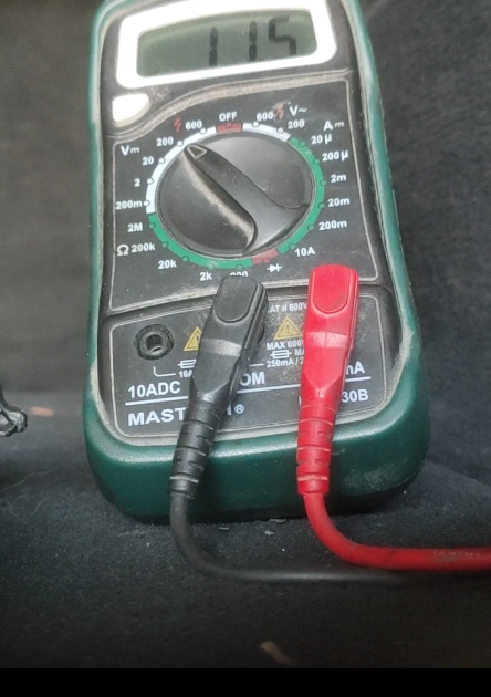

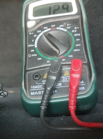

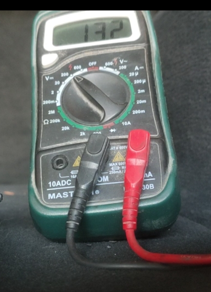

de retour à la maison, je décide de regarder avec un multimètre ma tension de batterie à l'arrêt 13,2, je mets le contact 12,9 , lance le démarreur elle descend à 11,5...
J'opterais pour un démarreur qui se met en court-circuit et du coup pompe le jus de ma batterie donc du coup pour pas assez de puissance pour faire tourner le retour du moteur ... Vos avis ImageImageImage
:no: :no: 11.5v c est normale

Non c'est pas ça c'est juste que je fais une constatation suite a un démarrage avec booster... Après je doit faire tout de même le test de retour go ce weekend
le fait de brancher un booster pour demarrer a pour effet de faire tourner le demmareur plus vite
demarreur qui tourne plus vite =pompe qui tourne plus vite=pression de démarrage atteinte plus vite..d ou le démarrage
c est equivalent a un coup de start pilote qui fait que le mélange s enflamme plus vite
la tu met un coup de booster pour compresser plus vite :mdr: :mdr: :mdr: :mdr:
pas facile a comprendre mais tellement significatif
