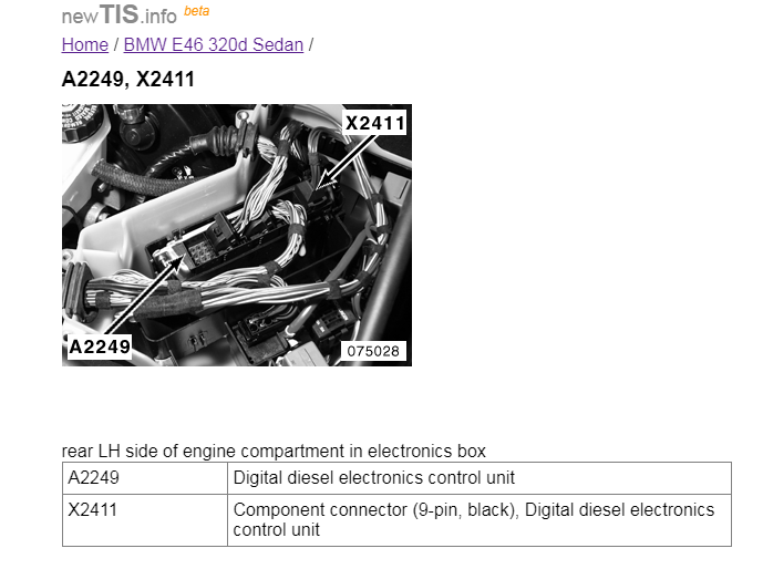

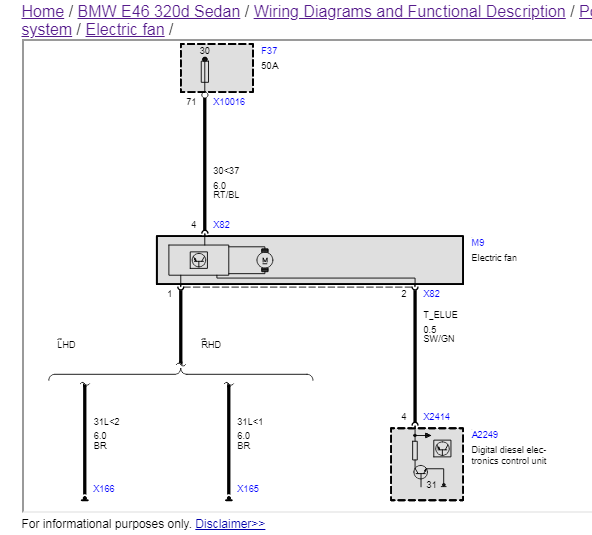

Bonjour Frankyky.
Question schéma il existe un logiciel "Libre" nommé TIS Info.
Il est gratuit sur le net et compulsable par tout le monde ( Juste taper TIS info sur Google et suivre le lien) .
Voici ce que j'ai trouvé en quelques clics.
En fait c'est assez simple,
Vérifier que tu a bien du 12V entre les bornes 1 (Masse) et 4 (+12V) du connecteur ventilo ( Fil brun pour la masse et rouge bleu pour le +12V).
Ensuite , vérifier si tension sur petit fil noir liseret vert ( enclencher la clim pour générer un signal de cmd) en théorie entre 1 et 8V .
Éventuellement vérifier la connectique du boitier électronique A2249 .
Si aucun signal (tension) sur la borne 2 vérifier la connectique entre votre boitier A2249 et votre ventilo (fil peut-être coupé entre boitier et connecteur).
Si besoin d'autre conseil et/ou marche a suivre n’hésiter pas.

Bonjour Frankyky.
Le signal de vitesse vient directement du DDE ( calculateur moteur) si le câble entre ton connecteur ventilateur et le calculateur est bon, et bien c'est problématique car cela voudrait dire que c'est ta sortie analogique ( tension variable ) calculateur qui est morte .
Cela m'est déjà arrivé sur un calculateur Peugeot au niveaux d'une sonde Lambda .
J'ai du changer le calculateur ( pas si simple avec les protections et les appairages avec les autres modules).
Tiens nous informé de la suite.
