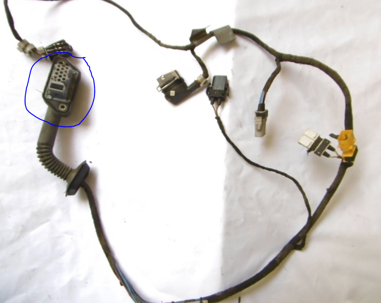

Bonjour ,je suis en train de restaurer une E34 ,toutes la partie électrique arrière dans le siège a été inondée et j'ai du changer les fiches et les boitiers avec un faisceau d'occasion car les pins se cassaient sur les boitiers et sur les prises.
J'ai récupéré toutes les fonctions(essuie glace ,phares etc) sauf les lèves vitres électriques avant ,je n'en ai qu'a l'avant.
j'ai du courant sur les boutons descente /remontée et celui ci s'inverse en poussant dessus.Les lèves vitres ne bougent pas et aucun bruit de moteur ou autres.J'ai contrôlé les fusibles.
Auriez vous une piste pour mon probleme? j'ai fait un peu de recherche dans les posts mais je n'ai rien trouvé d'avance merci

As tu déjà nettoyé les prise de passage de faisceau entre l'habitacle et la porte:
Pour le principe regarde ici, concepte à pas tellement changer:
e39-m51-an96-tuto-probleme-centralisation-t23540.html
Seulement la première partie concernant le démontage de la prise :clin:
Tant que prise est dehors vérifie si le jus arrive.
Nettoyage à la paille de fer et au papier de verre avec un tournevis et bombe de spray contacte (pas de wd40 ou autre !!)

bon un peu des nouvelles je me suis rendu compte que le verrouillage ne fonctionne pas non plus,quand je ferme la porte avec la clé les autres ne s'ouvrent pas et ne se ferment pas ,de plus j'ai les 4 clignoteurs qui fonctionnent et qui ne veulent pas s’arrêter.Demain je change le boitier avec les 4 prises en dessous de la banquette,le deuxieme boitier que j'avais n'a pas le bon numero.
kent-car a écrit :bon un peu des nouvelles je me suis rendu compte que le verrouillage ne fonctionne pas non plus,quand je ferme la porte avec la clé les autres ne s'ouvrent pas et ne se ferment pas ,de plus j'ai les 4 clignoteurs qui fonctionnent et qui ne veulent pas s’arrêter.Demain je change le boitier avec les 4 prises en dessous de la banquette,le deuxieme boitier que j'avais n'a pas le bon numero.
Les ZKE (ce dont tu parles peuvent en être la cause, mais ceci est très rare....
ton prob vient plus souvent d'autre chose!
fusible général de carrosserie fendu
module relais
corrosion aux alims de module relais ou ZKE
les ZKE HS, c'est très rare.....
