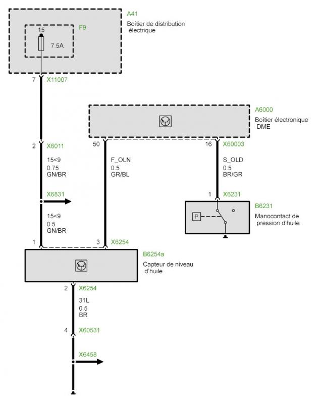

Messages : 85886
je viens de fouiller les plans électriques de la E85 MS43.....
je ne trouve pas d'indicateur de niveau d'huile sur cette version!
aucun!
c'est bizarre! :scratch:
sur le DDE (DDE 6 diesels) il y en a
sur la version avec moteur MS 45 cela existe....
faut que je vérifie ta version de DME....
Messages : 85886
:oui:
c'est bien un MS 45....
https://www.realoem.com/bmw/fr/showpart ... Id=12_1240
voici le schéma
contrôle le fusible 9 en premier
:+: pour ce qui a été dit!
rien à faire après mise à niveau!
soit ça marche..... soit ça ne marche pas!

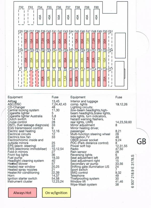

xtof
Messages : 45
Inscription : sam. 30 oct. 2010 01:00
Avertissements : PAS PERSEVERENT
VIN 1 : LR86876
Véhicule 1 : E85 M54 Pr07/03 roadster Tr:Manual TrM:GS6-37BZ
Localisation : Luxembourg
Message par xtof »
Bonsoir Dark,
Merci pour ta reponse. Je viens d'ouvrir la boite a fusibles. Le 9 se refere a l'ESG.
Messages : 85886
e;
l'EGS (Elektronik Getriebe Stuerung) == module de boite de vitesse automatique
C'est possible! :oui:
mais cela ne veut pas dire qu'il ne sert que à cela!
Messages : 85886
en effet!
:clin:
xtof
Messages : 45
VIN 1 : LR86876
Message par xtof »
Bonsoir Dark,
J'ai vérifié le fusible 9 -> il est ok.
Et avec l'état des routes actuelles, l'ESG fonctionne bien ;)
