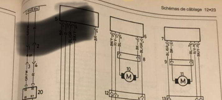

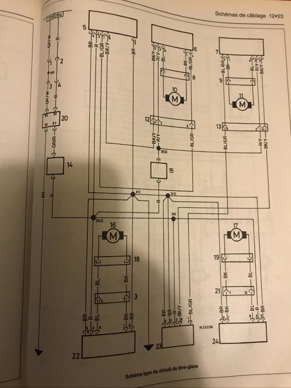

Avant de commencer j’ai récupérer le revue technique et je vous fais suivre le schéma électrique des vitres.
Sur le schéma que veut dire 15S et 30U et à quoi ça ressemble sur la voiture.
Il est décrit sur le schéma les numéros 14 et 15 qui sont interrupteur de sécurité et interrupteur de sécurité enfant.
Si je suppose que l’interrupteur de sécurité enfant est le bouton au milieu des 4 interrupteurs de la console centrale, a quoi ressemble l’autre interrupteur de sécurité ?

En haut à gauche de la page du schéma
Messages : 23770

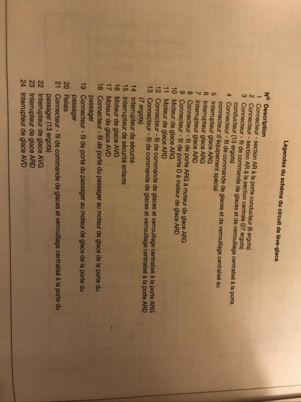

D'après le schéma le 15s doit correspondre à la commande du relais 20 et U30 sur la borne 30 doit être la source d'alim de ton relais.
Mais si tu regardes bien dans la nomenclature de ton schéma tu dois les trouver
