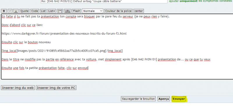

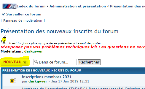

En faite si tu ne fait pas ta présentation ton compte sera bloquer par le pare feu du serveur (je ne peux rien y faire et ne peut pas l'ouvrir directement à ta place).
Donc d'abord clic sur ce lien:
Ensuite clic sur le bouton nouveau
Dans le titre ne modifie pas la partie en référence avec ta voiture, met simplement après [E46 N42 Pr09/01] présentation de... ou ce que tu veux
Ensuite une fois ta petite présentation faite, clic sur envoyé
