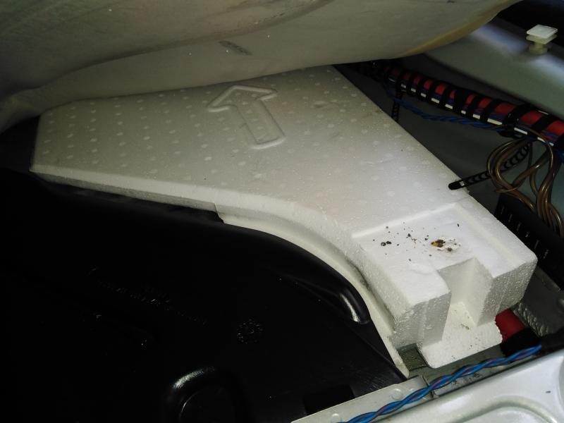

sous le siege passager, ca semble sec

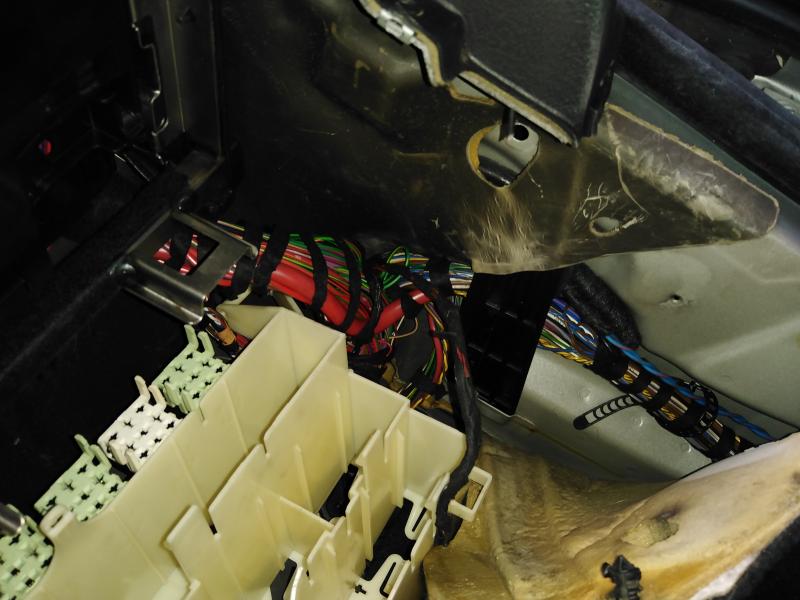

pas d'oxydation au niveau du compteur
coté zke, ca semble sec aussi
pas pu verifier coté branchement neiman, je vois pas comment démonter;

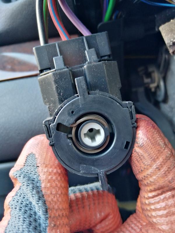

alors en parcourant les differents forums,
je tombe sur un sujet avec des démarrages aléatoires, memes soucis que moi,
le coupable : un contacteur de démarreur pour le neiman,
donc prochaine cible a controler, surtout que j'avait de l'humidité ambiante dans l'habitacle,
certains ont le soucis avec uniquement de la poussière, donc je vais m'y atteler,
voila la bête

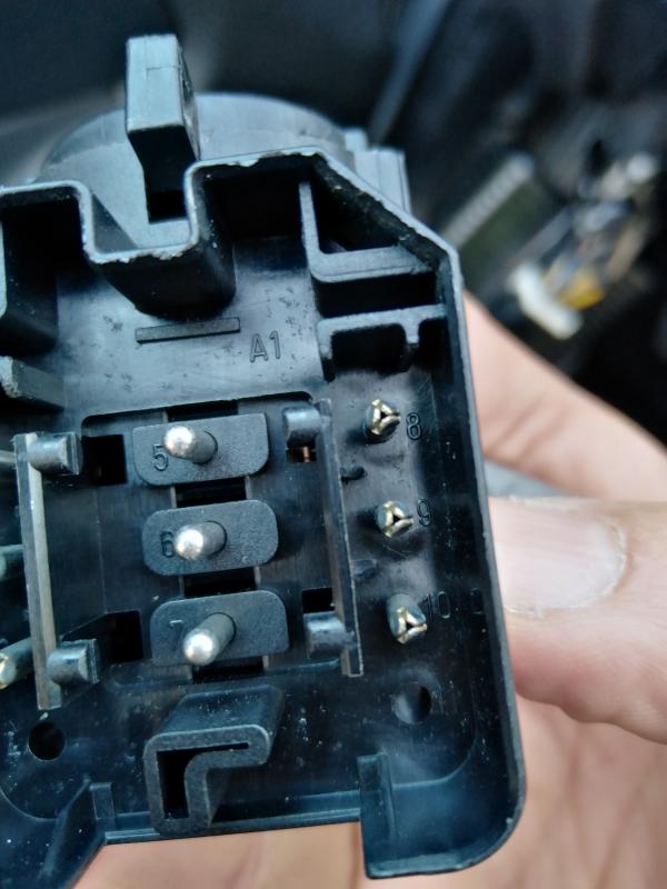

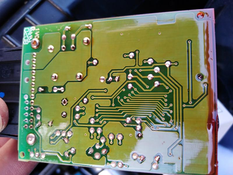

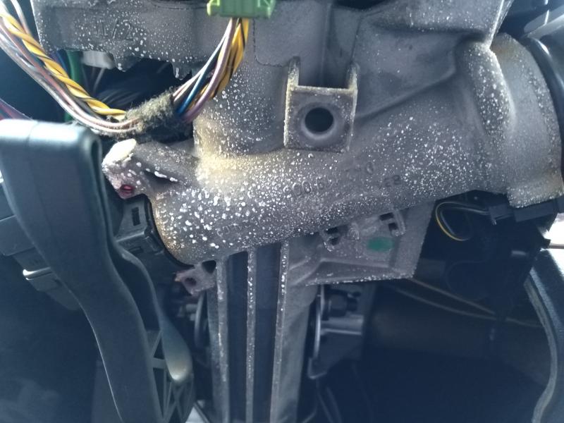

nous voila sous le volant
on voit bien qu'il y avait de l'humidité
on enlève la bête
et l'intérieur
c'était pas super propre, mais bon la bm a 338000 kms quand meme,
après nettoyage , tests
c'est ok, on remonte,

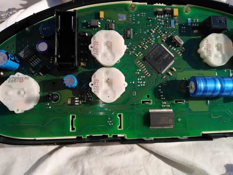

malheureusement, le compteur déconne toujours, :no:
j'ai sans doute réglé le soucis de démarrage aléatoire, mais pas celui du compteur,
les aiguilles temperature moteur ,niveau gasoil , compte tour ne fonctionnent pas
certains voyants ne s'éteignent pas non plus, frein a main , air bag, et pas de kilometrage .
peut etre que le compteur a pris une claque avec l'humidité?
je vais rouler un peu avec, on verra bien.....

après la deception, je décide de déconnecter le boitier de commande d'eclairage, et la miracle
le compteur fonctionne parfaitement (sauf airbag)

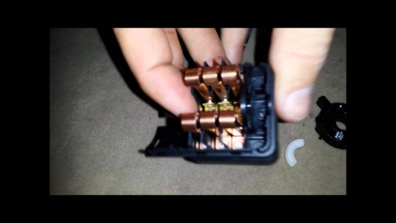

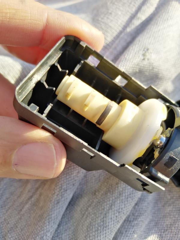

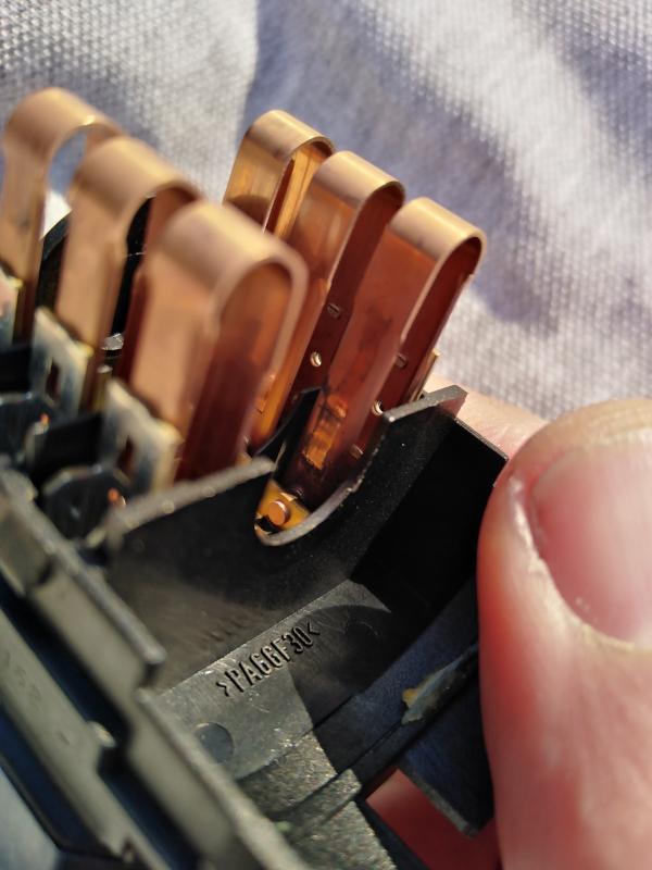

je retourne sur le boitier de commande du demarreur de neiman, je le démonte
et en remontant le tout ca refonctionne,
j'ai des doutes sur ce boitier

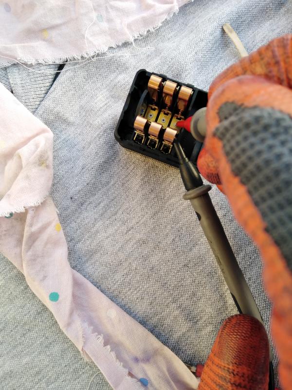

j'ai une question tres technique :
lorsque je tourne avec un gros tournevis pour imiter le contact, il n'y a pas de jus entre
les fiches 5 et 8 , est ce normal ?? (avec testeur) , les autres fiches ya contact
le point de contact dans ces fiches sont tres petits, j'ai lu que lorsque ca commence a deconner il vaut mieux changer ce boitier,
si qqun peut me dire comment tester ce boitier soit demonté, soit monté avec moteur demarré ou pas.
position neiman 1 ou 2,
merci
Dans ton cas c'est changment... le teste ne sera pas forcement concluant car ces boitier on le chic de déconné de façon sporadique avant de claquer... En ce qui concerne l'airbag, sans valise c'est cola maya... mais comme c'est une E46 il y a fort à parier que le contacteur d'occupation passager est mort - regarde pour trouver un bypass pour tester et tu pourra toujours le remplacer ultérieurement

pour le boitier je voudrais vraiment savoir si la fiche n.8 doit recevoir du courant quand on tourne la clef,
(je sais je suis chiant :drap: )
Messages : 23503
Tu peux pas faire ce test en configuration normal ??

Loffense a écrit :Dans ton cas c'est changment... le teste ne sera pas forcement concluant car ces boitier on le chic de déconné de façon sporadique avant de claquer...
comme j'y ai touché, ca redéconne, la piece est en fin de vie je pense,

Messages : 85926
milan94 a écrit :...............
je n'ai pas vérifié tout précisément; mais il est clar qu'avec un tournevis, tout ne fonctionne pas!
visiblement dans ton cas, l'EWS (antidémarrage!) reste bloqué!
as tu essayé avec une autre clé de contact? (attendre 1 minute entre deux essais de clé de contact, clé retirée du neiman!)
ceci dit, le pin 8 est le +12v qui va au boitier EWS (démarreur)
il doit aussi avoir 12v quand la clé est en position démarrage!

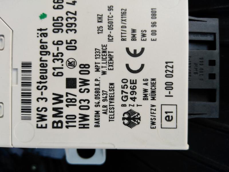

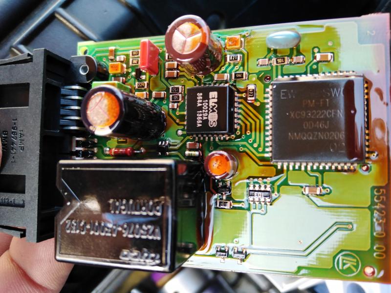

photo du boitier EWS
j'ai besoin d'une info importante :
quand je met la clef en position 1 : le boitier EWS emét un clac , et quand je retire la clef ce même clac au bout de 9 secondes environ,
est ce normal ?

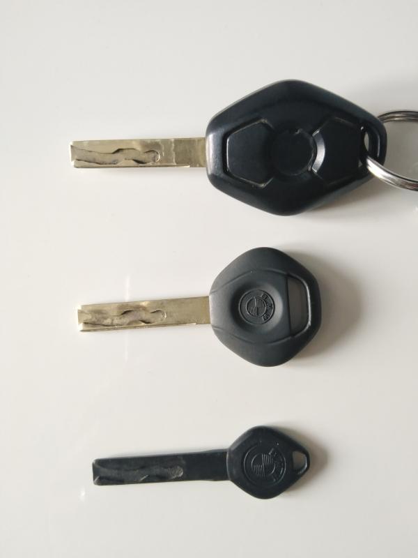

j'ai éssayé avec les 3 clefs que je possède, c'est pareil....
avant de poursuivre et de changer tout et n importe quoi il faudrais faire un diag pour voir mais je penses que tu as desynchroniser l EWS ou pour le moins tu auras une erreur ews dans la DDE
Bon la clé en plastique fera jamais démarrer, c'est une clé "maillot" de bain pour laisser tes clés dans la voiture quand tu va te baigner.... juste pour ouvrir les porte et rien d'autre. Par contre pour un soucie EWS sans valise c'est très compliqué et pour la valise faut être adhérent a l'association (si tu va dans les présentation et lis le texte type tu comprendra pourquoi). Cela dit si les réactions sont les mêmes vec chaque clé t'as clairement un soucis d'EWS

Loffense a écrit :Bon la clé en plastique fera jamais démarrer, c'est une clé "maillot" de bain pour laisser tes clés dans la voiture quand tu va te baigner.... juste pour ouvrir les porte et rien d'autre.
Bonjour tt le monde,
de temps en temps , je vais mettre un coup de clef pour voir si la bm demarre, et hier miracle elle a demarré,
j'ai éssayé les 3 clefs dont la fameuse en plastique, les 3 fonctionnent au démarrage,
