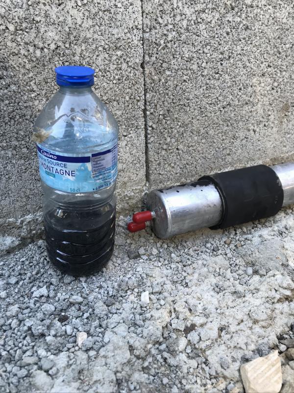

Salut l’équipe, j’ai donc changé les 6 bougies, y’avait un mieux mais ça broutait lors d’accélérations franches...j’ai donc changé la pompe à essence après avoir changé le filtre à essence car l’essence avait vraiment la couleur d’un coca cola :) , regarde la photo, elle parle d’elle même...
Tout est rentré dans l’ordre, les 231 ch sont à nouveau disponible
On peut fermer le post car tout ok
Merci à smeldeplomp, j’ai eu chaud de pas avoir cramé des soupapes ou autres choses...
A +Image
un petit verre de coca?? :mdr: :mdr: :mdr:
:oui: t as eu chaud je sais pas si un autre moteur aurait resiste
qui a dit que BM pas solide ?? :mdr: :mdr:
