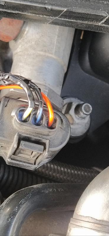

Hello voilà après vérif des fils de la rampe 2 fils sont un peut nu.
J'ai mis du scosht en attendant vos avis savoir quoi faire.Image

BULL a écrit :Hello voilà après vérif des fils de la rampe 2 fils sont un peut nu.
Désolé, mais la qualité de photo ne ^permet pas de se faire une idée!
ceci dit, s'ils n'ont plus d'isolant, il faut résorber le prob!

as tu aussi regardé les fils:pins de l'autre capteur ?
celui de pression en bout de rampe!
BULL
Messages : 1831
VIN 1 : C023125
Message par BULL »
Oui la gaine plastique autour et toujours en place rien d'anormal, je l'ai déclipser pour mettre du nettoyant contact.
Je refais une photo tout a l'heure du capteur av et refait le scotch .

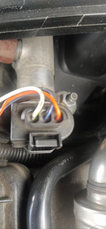

BULL
Messages : 1831
VIN 1 : C023125

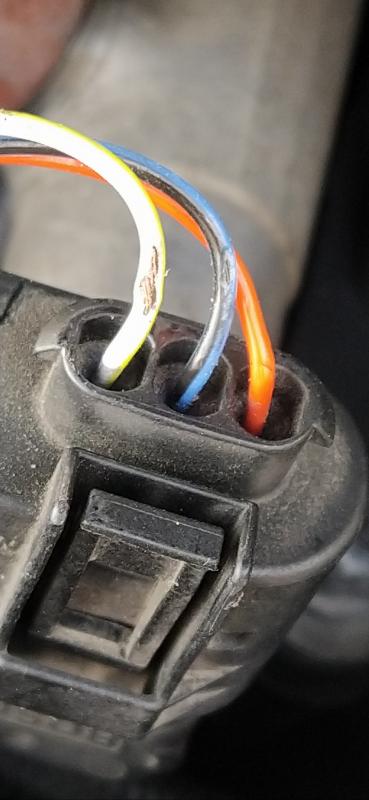

Message par BULL »
BULL
Messages : 1831
VIN 1 : C023125
Message par BULL »
Donc on avait le blanc bien découvert et le bleu, essai demain matin et je vous fais un retour.
Réparation avec du scotch en attendant gaine thermo rétractable.
Messages : 85886
Je ne dis pas que ton prob vient de là!
par contre il est certain qu'il peut!
de ce fait le mieux serait de remplacer la prise avec 10 cm de fil
pièce 19
de
https://www.realoem.com/bmw/fr/showpart ... Id=13_1150
avec 3 pins!
demande leur!
car ils ont normalement les versions avec les fils déjà connectés aux 3 pins!
cela tévite de les sertir!
et faire comme ceci!
pour le reste!

Alors petit retour sur le test avec le scotch isolant.
Casi plus de hockey juste quand le régulateur doit beaucoup jouez sur le débit quand la rt monte ou descend beaucoup mais pas chaque fois.
Sinon pour le reste les symptômes on disparue, mais pour que ce soit parfait je vais faire la procédure que tu m'a indiqué.

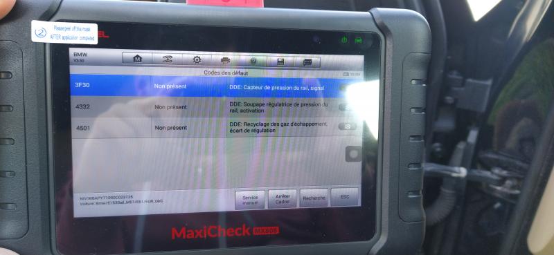

Voilà des news de la grosse, toujours des hoquets au régime 1500/1800.
Prise pas changé pas pu passé chez BM la commande.
J'ai fait un diag je vous poste le résultat sur l'élément consernne.
BULL
Messages : 1831
VIN 1 : C023125
Message par BULL »
J'ai effacé les défauts roulé 200km et pour l'instant les hoquet on d'isparue et la valise ne remets pas ces défauts.
