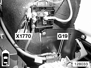

dans ce cas, je pense que le déclencheur airbag de batterie a coupé la batterie!
lui!
au même endroit que x1369
G19, X1770
dans le coffre à bagages, côté arrière droit
G19 Générateur de gaz de borne de sécurité de batterie
X1770 Connecteur de composant (3 broches, orange), Générateur de gaz de borne de sécurité de batterie
alors ceci a pu arriver plus tard..... toi seul le sait!
mais si tu n'as plus rien en tension à l'avant, c'est très probablement lui!

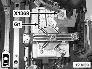

alors vérifie que cette borne (et les autres y compris masse!) batterie est/sont bien serrée!(s)
vérifie aussi x2111
X2111, X2007
compartiment du moteur, à droite à l'arrière
X2111 Cosse de câble Point de reprise B+ pour démarrage avec câble électrique de dépannage sur la batterie d'un autre véhicule
X2007 Cosse de câble Point de reprise B+ pour démarrage avec câble électrique de dépannage sur la batterie d'un autre véhicule
serrage et contact!
prise de tension aussi en x2111!

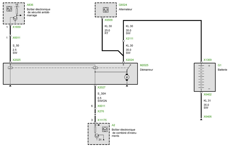

Salut à tous, je viens aux nouvelles ;)
Alors pour bien résumer, je viens de tout revérifier avec un multimètre neuf et véridique :
1) tension entre les bornes de la batterie: 12,16v
2) tension entre la masse carrosserie/moteur et le gros fil rouge qui viens au démarreur : 12,16v
3) tension entre le petit fil noir/vert ( solénoïde du démarreur ) et la masse : 0v ( contact en position pour démarrer)
3’)tension entre gros fil rouge du démarreur et petit fil noir/vert : 12,1v ( pas de contact au neiman )
4) tension entre le fil noir et la masse : 0v ( contact en position pour démarrer)
4’)tension entre le fil noir et le gros fil rouge: 12,1v ( pas de contact au neiman )
Et pour info, j’ai tester la continuité des deux fil ( noir/vert, noir ), ils ne sont pas coupés
Par contre si vous pouvez me renseigner concernant quelle fil du neiman alimente le démarreur, pour que je puisse tester sa continuité ainsi que sa tension
Voilà concrètement où je me situe
J’ai vérifier les points que tu as citer plus haut dark et pour moi c’est ok, tout est bien serré, pas de jeu. ….
- Messages : 85886
c'est que la batterie est bien chargéeWiilfriied a écrit :..............
Visiblement, il y a une perte! (de 12.6 à 12.16 !Wiilfriied a écrit :..............
faudrait faire la même mesure quand la clé est en position Neiman "démarrer"
car cette perte peut être due à X2111 qui ne fait pas bien contact, ou borne démarreur qui fait mauvais contact, ou tresse de masse partiellement coupée ou qui fait mauvais contact!
en tout cas, ce n'est pas normal!
vu la section du fil et le peu de distance, tu devrais avoir la tension batterie au niveau du démarreur, surtout si le démarreur ne tourne pas!
ce n'est pas ce fil qui est important! lui ne sert que à informer le reste du véhicule (tdb etc.....) si le démarreur est en fonction pour démarrer ou non! à priori vu le résultat, non.....Wiilfriied a écrit :..............
3) tension entre le petit fil noir/vert ( solénoïde du démarreur ) non!ce n'est pas sa fonction! et la masse : 0v ( contact en position pour démarrer)
c'est une manière détournée, mais qui ne suffit pas!
mais;
l'important est le fil noir de 2.5mm² qui vient de l'EWS! (S_50)
c'est lui qui alimente le solénoïde!
la masse démarreur est directe par la masse moteur (tresse!)
oui! c'est lui l'important!Wiilfriied a écrit :..............
le démarreur n'est pas libéré par l'EWS
donc; il ne reçoit pas d'ordre de tourner, donc il ne tourne pas!

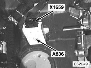

- Messages : 85886
Module EWS A836
A836, X1659
sous la planche de bord, côté gauche
à titre indicatif:
X1659 Connecteur de composant (13broches, noir), Boîtier électronique de sécurité antidémarrage
donc le schéma est:
ce qui est important:
c'est de vérifier que le signal S_50 pin 2 y arrive! du neiman (+12v quand la clé est sur position démarreur)
et
que le fil qui va au démarreur (S_50EWS pin 1) est aussi à 12v quand la clé est en position démarreur
en fonction des résultats.... on verras plus loin!
A836, X1659
à titre indicatif:
A836 Boîtier électronique de sécurité antidémarrageA836 Boîtier électronique de sécurité antidémarrage

donc le schéma est:
et
