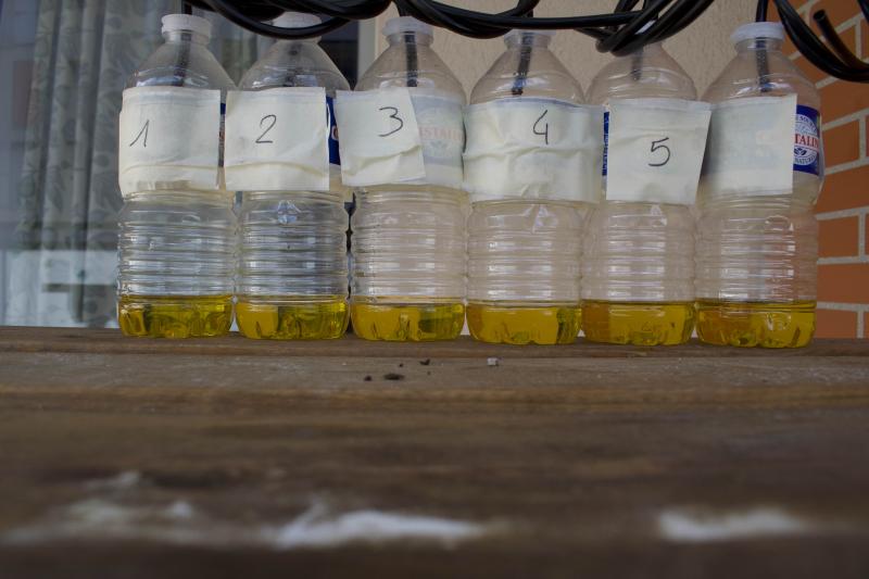

j'ai fait un test retour injecteur je vous mais la photo a la fin du post.

<< j'ai fait un test retour injecteur je vous mais la photo a la fin du post. >>
Alors!!! ça donne quoi ???

je n'arrive pas a mètre les photos.

Déjà tes retours sont équilibrés.
