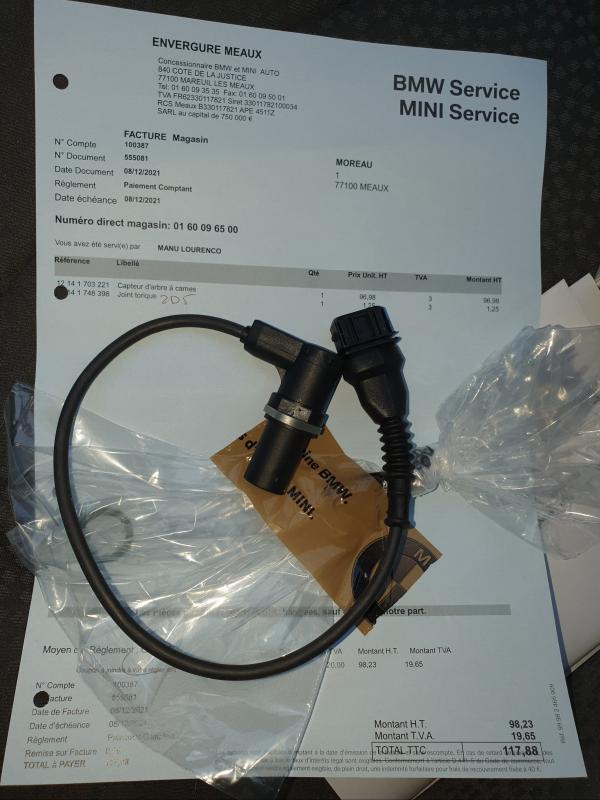

Ok ça marche je vais regarder tout ca merci pour tes instructions, j'ai vue aussi que le capteur aac était neuf mais pas d'origine bmw c'est un valeo je pense donc que c'est pareil pour le pmh. Est ce qu'il ne serais pas aussi en cause ? A l'occasion je les changerais pour des origines bmw car ce n'est pas ce qui coûte le plus cher. A+
- Messages : 23448
Effectivement ,si ton ca^pteur AAC , n'est pas d'origine , il peut être la cause de démarrage difficile , calage etc.
Donc oui à remplacer

J'ai regardé de plus prêt toutes les durites et tout à l'air en ordre. Je n'est pas eu le temps de tout nettoyer mais j'ai fait un diag et le défaut 65 ressort, il s'agirait du capteur AAC donc du coup la c'est sur il sera remplacé par un origine BMW. Une fois le capteur changer et le joint de cache culbuteurs car j'ai une grosse fuite d'huile et sa coule sur le collecteur donc pas top. Je reviendrai vers vous pour vous dire si mon problemme est résolu.

capteur PMH chinois c est sur ca vas marcher beaucoup moins bien
prend la piece chez BM remplace la et tu nous donneras le resultat

Pour la xxxx fois et ceci est valable pour tous le monde
Prendre dans la mesure du possible tous les capteurs... sondes..thermostats et pièces importantes du moteur. Chez le concessionnaire
Le pas chère de tous les arnaqueurs du net revient très chère au final

Et oui les capteurs bon marché c'est de la grosse m****e.
Je doit aussi changer le capteur PMH du coup donc c'est 140.00e chez BMW mais ça vaut vraiment le coup de les mettres.
