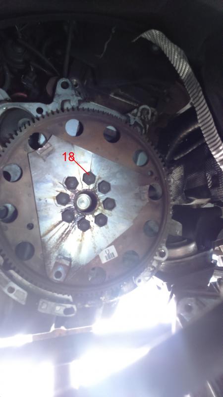

Messages : 23549
Est ce que de temps à autre , tu as un bruit de frottement au niveau du convertisseur ??
Tu aurai pas ton support du convertisseur qui serai entrain de rendre l’âme ???

Non, je n'ai aucun bruit de ce genre. La BVA fonctionne très bien et en douceur sur les rapports 1,2 et 3. C'est à partir des rapports 4 et 5 que les symptômes évoqués ici apparaissent.
Convertisseur
