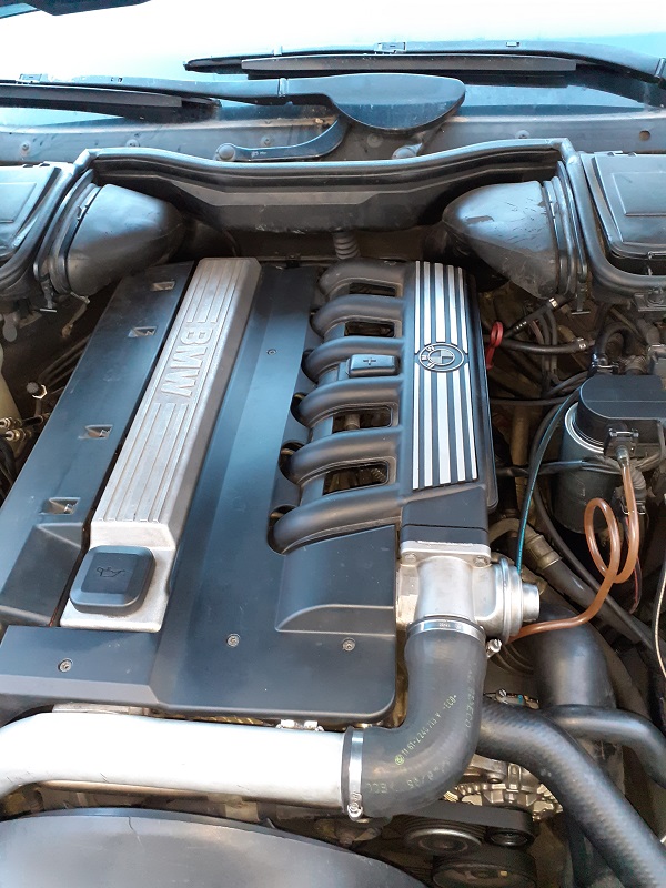

Voilà votre moteur.
Et lui, il est là.

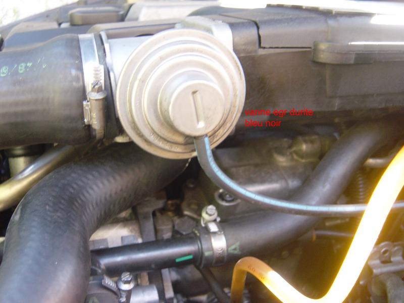

1/ Retirer la durite coudée de la vanne EGR, ainsi que le tuyau de recyclage.
Débrancher la durite de dépression noir/bleu

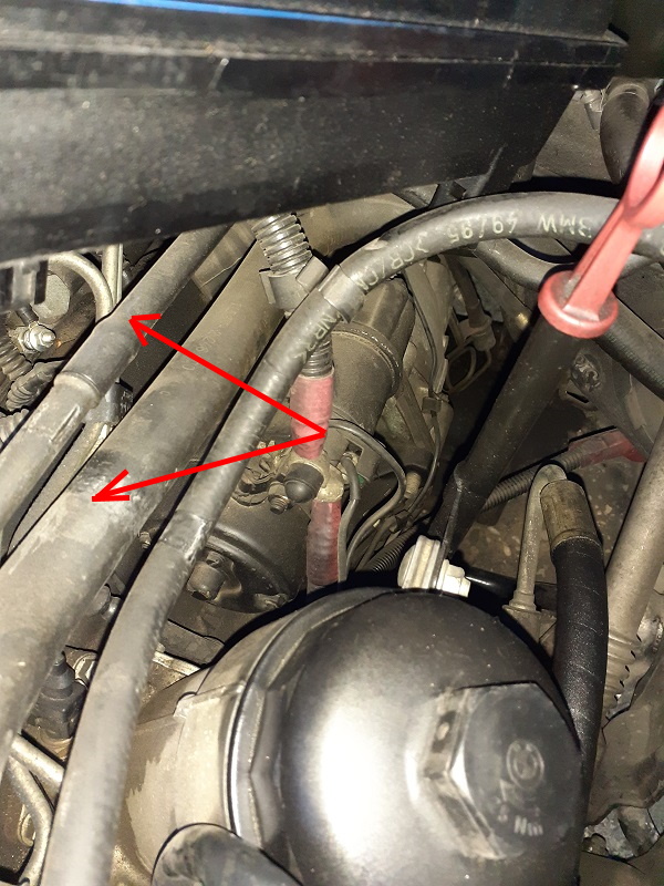

Sous les pipes, dégager les deux durites de leur support,
Elles sont simplement clipsées

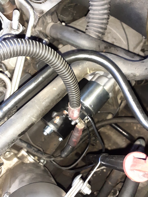

4/Dévisser le gros câble d’alim 12V de l’alternateur écrou de 13, idem pour le démarreur, capuchon noir et écrou de 13

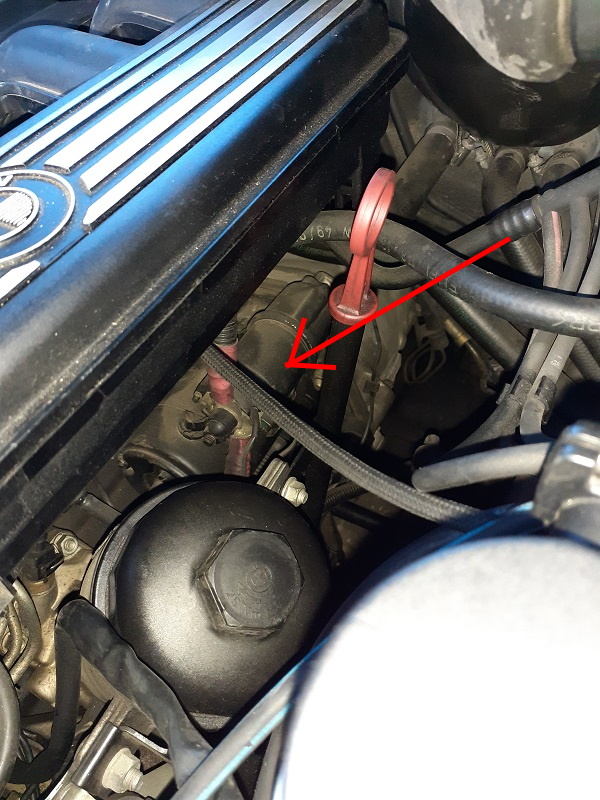

5/ Dévisser les deux petits-fils du relais de démarreur 8 à droite ,10 à gauche.

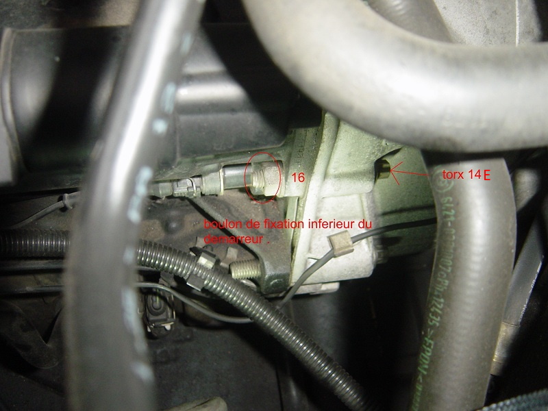

6/ Dévisser les deux boulons de maintiens du démarreur, douille E14 et clé à œil de 16.
Dévisser la jauge d’huile , afin de sortir plus facilement le démarreur.

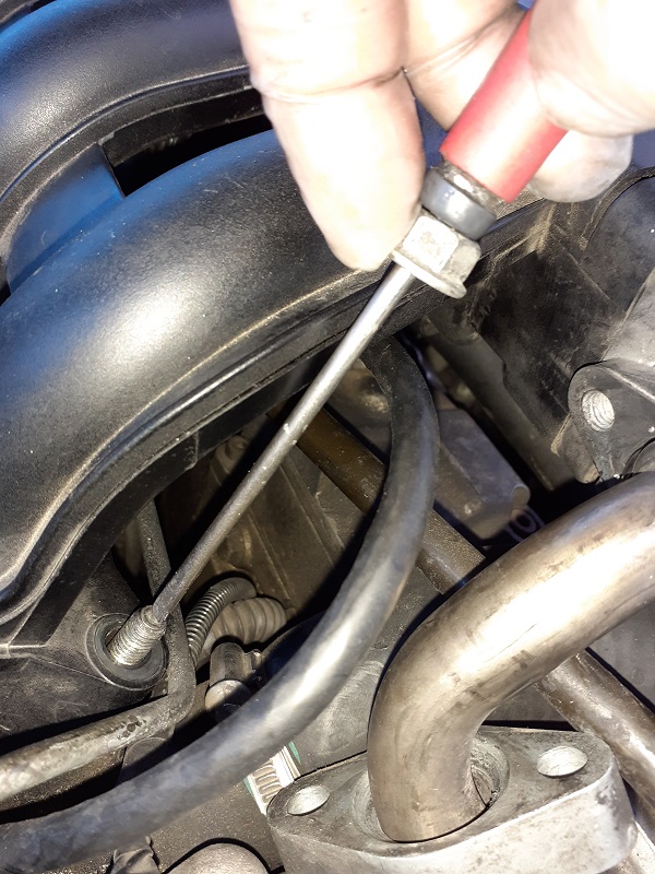

Petit truc pour remettre les écrous des pipes ADM :
Enfiler l’écrou sur un tournevis, poser le tournevis sur le goujon, puis lâcher l’écrou.
Amorcer la prise de l’écrou avant de retirer le tournevis
