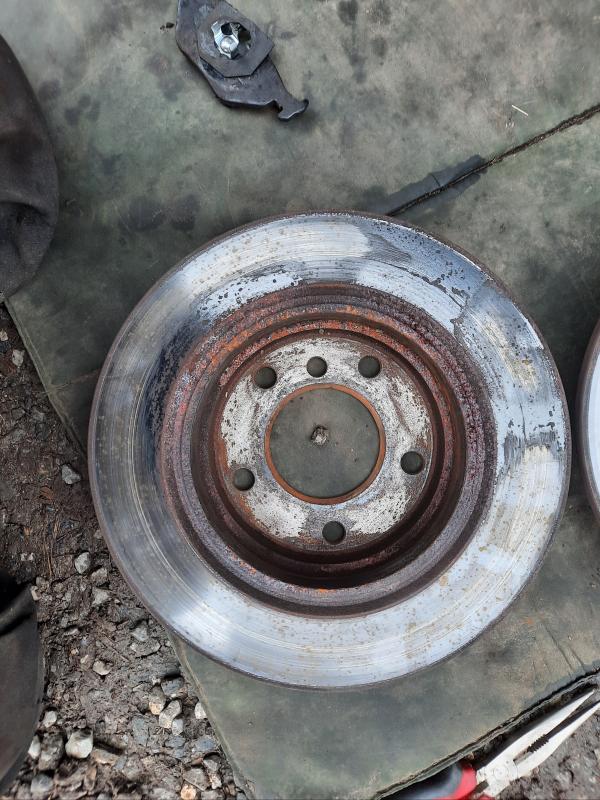

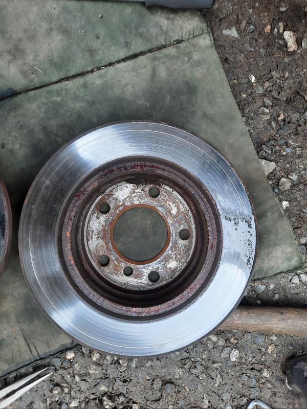

Je viens de vérifier le frein a main tous les ressort sont bien a leur place je l ai détendu histoire de voir si sa venait de la mais non par contre mais disque sont marquer et j ai une différence d usure de 3 à 4 MM sur chaque plaquette du meme côté j ai aussi pu remarquer que j avais un amortiseur arriere très dur à faire remonter j ai du utiliser un pied de biche et l autre remontais juste en serrant l etrier je ne sais pas si sa a un lien avec mon soucis ImageImage

tes étriers de frein sont grippés
Démontes tout remplaces les joints ainsi que tes guides .
https://www.realoem.com/bmw/fr/showpart ... Id=34_1013
plaquettes et disques neufs

Je vais commander les piece et je vous tien au courant du résultat merci pour votre aide
Messages : 23549
Attention,
il faut que tu sorte tes pistons , remplacer les joints et caches poussiere .
